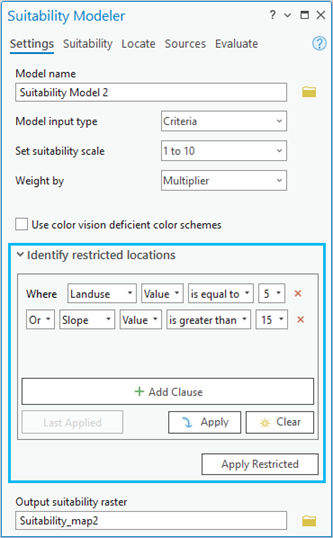

Sie können die Positionen identifizieren, die im Bereich Eignungsmodellierer auf der Registerkarte Einstellungen im Teilbereich Beschränkte Positionen erkennen beschränkt werden sollen.
Abfrage-Generator "Beschränkte Positionen erkennen"
Ein Beispiel für den Abfrage-Generator "Beschränkte Positionen erkennen" mit zwei Where-Klauseln.

  1. Klicken Sie im Bereich **Eignungsmodellierer **auf die Registerkarte Einstellungen.
  2. Blenden Sie den Bereich Beschränkte Positionen erkennen ein, um dem Abfrage-Generator anzuzeigen.
Es sind zusätzliche Steuerelemente verfügbar, mit denen Sie die Ausdrücke ändern und anwenden können.

  1. Klicken Sie im Abfrage-Generator Beschränkte Positionen erkennen auf die Schaltfläche Klausel hinzufügen.
    Eine Standard-Where-Klausel wird dem Ausdruck hinzugefügt.
  2. Ändern Sie die Standardklausel, um die anfängliche Beschränkung zu definieren, die auf Ihr Modell angewendet werden soll.
    Es wird empfohlen, dass Sie nach jeder Eingabe einer Klausel auf die Schaltfläche Anwenden klicken, um den Layer Beschränkte Karte zu erstellen oder zu aktualisieren, so dass Sie immer die Positionen sehen, die dem aktuellen aktiven Ausdruck entsprechen.
  3. Klicken Sie erneut auf die Schaltfläche Klausel hinzufügen, um eine weitere Klausel zu Ihrem Ausdruck hinzuzufügen.
