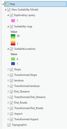

Der Eignungs-Gruppen-Layer im Bereich Inhalt speichert die Modellbasiskriterien, die transformierten Kriterien, die endgültige Eignungskarte, den Suchen-Layer und den Abfrage-Layer.
Beispiel für den Eignungs-Gruppen-Layer
Der Eignungs-Gruppen-Layer ist ein Standard-Gruppen-Layer im Eignungsmodellierer.
