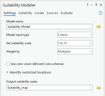

  • Der Bereich Eignungsmodellierer wird angezeigt. Er enthält die Registerkarten Einstellungen, Eignung, Suchen und Quellen. Die Registerkarte Einstellungen ist aktiv.
Registerkarte "Einstellungen" im Bereich "Eignungsmodellierer"
Die Registerkarte "Einstellungen" im Bereich "Eignungsmodellierer" mit Standardwerten
Auf der Registerkarte Einstellungen können Sie einen Namen für das Modell vergeben, den Eignungsmaßstab auswählen und die Methode für die Gewichtung der Kriterien angeben. Nachdem Sie einen Namen vergeben und die Modelleinstellungen angegeben haben, klicken Sie auf die Registerkarte Eignung, um die Eignungskarte zu erstellen.

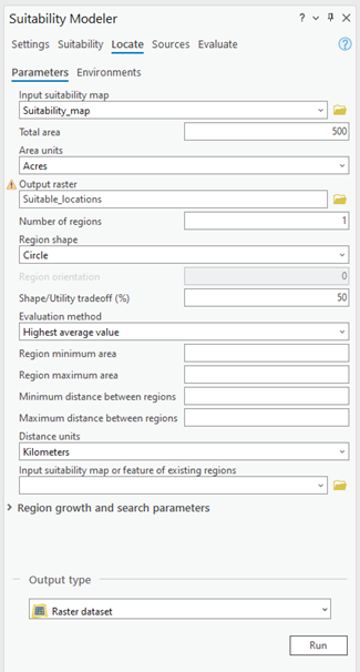

Schritt 4: Verorten der Flächen für die Standortauswahl oder den Erhalt
Geben Sie auf der Registerkarte Suchen die räumlichen Anforderungen für das Eignungsmodell an. Bis jetzt wurden die Berechnungen nur mit den Daten durchgeführt, die in der Anzeigeausdehnung und Auflösung dargestellt werden. Bevor Sie die Flächen verorten, führen Sie das Modell mit der vollen Auflösung und Ausdehnung der Quelleingabe aus. Klicken Sie hierzu auf der Registerkarte Eignung auf die Schaltfläche Ausführen.
Registerkarte "Suchen" im Bereich "Eignungsmodellierer"
Die Registerkarte "Suchen" im Bereich "Eignungsmodellierer"
Die resultierende Eingungskarte ist die Eingabe auf der Registerkarte Suchen. Bei der Eignungsmodellierung können in der Suchkomponente die räumlichen Anforderungen angegeben werden. Die Gesamtfläche, die Anzahl der Regionen und Formeigenschaften der gewünschten Flächen werden bestimmt. Sie können auch minimale und maximale Regionsgrößen sowie Entfernungen zwischen Regionen angeben. Klicken Sie auf der Registerkarte Suchen auf Ausführen, oder klicken Sie auf dem Menüband Eignung auf die Schaltfläche Ausführen . Ein neuer Suchen-Layer mit den besten Positionen für die Standortauswahl oder den Erhalt wird dem Eignungs-Gruppen-Layer im Bereich Inhalt hinzugefügt.
