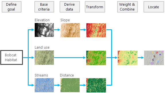

Der Workflow für das Beispiel-Eignungsmodell wird in der folgenden Abbildung veranschaulicht:
Beispiel für den Workflow zur Eignungsmodellierung
Die Abbildung zeigt ein Beispiel für den Workflow zur Eignungsmodellierung.
