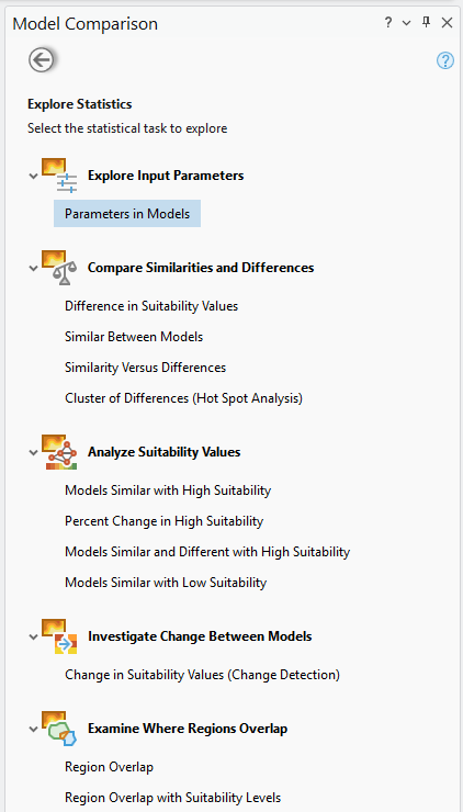

Es gibt 13 vordefinierte Statistiken, die zum Vergleich der Eingabemodelle verwendet werden können. Die Statistiken sind in fünf Funktionsgruppen unterteilt, um verschiedene Aspekte des Modellvergleichs zu berücksichtigen.
  • Eingabeparameter erkunden enthält eine Statistik, die einen Überblick über die Modellparameter und die Ausgabe gibt. Darüber hinaus können Sie die transformierten Kriterienplots nebeneinander sehen.
  • Ähnlichkeiten und Unterschiede vergleichen verfügt über eine Reihe von Statistiken, anhand derer Sie sehen können, wo die Eignungswerte der Modelle ähnlich sind und wo sie sich unterscheiden.
  • Eignungswerte analysieren enthält verschiedene Statistiken, mit denen Sie die räumliche Verteilung der hohen Eignungswerte zwischen den Modellen analysieren können. Die hohen Eignungswerte sind die wichtigsten für die Modellausgabe.
  • Änderung zwischen Modellen untersuchen enthält eine Reihe von Statistiken, um zu ermitteln, wie sich die geeigneten Kategorien zwischen den Modellen verändern.
  • Regions-Überlappungen prüfen besteht aus zwei Statistiken, mit denen Sie analysieren können, wo die endgültigen Positionen der Modelle übereinstimmen und wo sie voneinander abweichen.

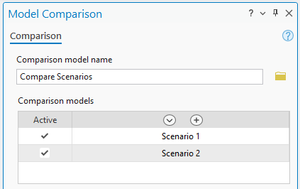

  2. Benennen Sie im Bereich Vergleich das Vergleichsmodell.
  3. Wählen Sie unter dem Parameter Vergleichsmodelle die Modelle aus, die Sie vergleichen möchten.
    1. Aktivieren Sie das Kontrollkästchen für die Modelle, die in dem Vergleich aktiv sein sollen.
      Es müssen mindestens zwei Modelle aktiv sein.
      Es wurden zwei Modelle eingegeben

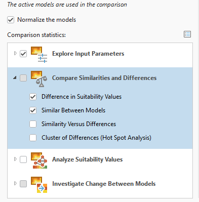

  4. Bestimmen Sie, ob die Modelle normalisiert werden sollen (auf einer gemeinsamen Skala von 1 bis 100, wenn ihre Eignungswerte variieren), damit sie verglichen werden können. Wenn Sie dies wünschen, klicken Sie auf das Kontrollkästchen neben dem Parameter Modelle normalisieren.
    Der Parameter ist standardmäßig aktiviert.
  5. Wählen Sie in der Liste Vergleichsstatistiken im Bereich Vergleich die vordefinierten Statistiken aus, die ausgeführt werden sollen.
    Zwei Statistiken wurden zur Ausführung ausgewählt
    Die Statistiken "Differenz von Eignungswerten" und "Ähnlich zwischen Modellen" wurden zur Ausführung ausgewählt.

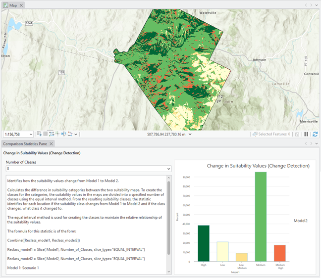

    Die Bereiche Statistiken erkunden und Vergleichsstatistiken werden angezeigt, wobei die erste Statistik in der Liste angezeigt wird.
    Bereich "Statistiken erkunden"
  7. Wählen Sie im Bereich Statistiken erkunden die Statistik aus, die Sie anzeigen und erkunden möchten.
    Die Steuerungsparameter, Plots, Statistiken und der erläuternde Text für die Statistik werden im Bereich Vergleichsstatistiken angezeigt.
    Die aus der Statistik resultierende Karte wird in der Ansicht "Karte" angezeigt.
    Der Bereich "Vergleichsstatistiken" und die resultierende Karte
  8. Im Bereich Vergleichsstatistiken können Sie die Parameter für die Statistik nach Belieben ändern.
    Der erläuternde Text enthält sowohl eine Erklärung der Statistik als auch eine Formel, mit der Sie die Parameter anpassen können.
