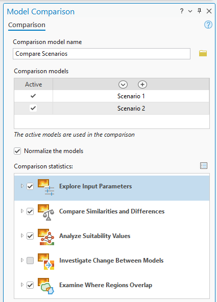

Der Bereich Vergleich ist der Hauptbereich der Bedienoberfläche Modellvergleich. In diesem Bereich können Sie die folgenden Aktionen durchführen:
  1. Das Vergleichsmodell benennen.
  2. Die Eignungsmodelle für den Vergleich angeben.
  3. Bestimmen, ob die Modelle normalisiert werden sollen.
  4. Die vordefinierte Statistik auswählen, die ausgeführt werden soll.
Sie müssen mindestens zwei Modelle auswählen.
Im Bereich Vergleich sind die vordefinierten Statistiken in fünf Funktionsgruppen unterteilt. Sie wählen die auszuführenden Statistiken aus, indem Sie das Kontrollkästchen neben der gewünschten Statistik innerhalb einer Funktionsgruppe im Bereich aktivieren.
Um die ausgewählten Statistiken auszuführen, klicken Sie im Bereich auf die Schaltfläche Ausführen.
Sobald Sie auf die Schaltfläche Ausführen geklickt haben, werden die Bereiche Statistiken erkunden und Vergleichsstatistiken angezeigt, wobei die erste Statistik in der Liste angezeigt wird. Wenn Sie die Ergebnisse einer der anderen von Ihnen ausgeführten Statistiken sehen möchten, klicken Sie auf die Statistik im Bereich Statistiken erkunden.
Um weitere vordefinierte Statistiken auszuführen, klicken Sie auf die Pfeilschaltfläche "Zurück" oben links im Bereich** Statistiken** erkunden. Wenn Sie eine andere Statistik zur Ausführung auswählen, wird die Schaltfläche Erkunden unten rechts im Bereich Vergleich zu Ausführen. Wenn Sie erneut auf die Schaltfläche Ausführen klicken, werden nur die zusätzlichen Statistiken ausgeführt, die Sie ausgewählt haben, und der Bereich Statistiken erkunden wird erneut angezeigt.
Wenn Sie keine weiteren Statistiken hinzufügen möchten und zum Bereich Statistiken erkunden zurückkehren möchten, um andere von Ihnen ausgeführte Statistiken zu sehen, klicken Sie auf die Schaltfläche Erkunden unten rechts im Bereich Vergleich.
Der
Bereich "Vergleich"
Der Bereich "Vergleich".
