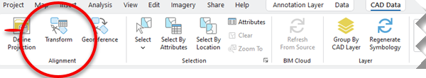

Sie können über die Option Modell-in-Welt auf der Registerkarte Geolokalisierung im Dialogfeld mit den Dateieigenschaften der CAD- oder BIM-Dateien oder über die Schaltfläche Transformieren im Abschnitt Ausrichtung der kontextabhängigen Menübandregisterkarten CAD-Daten oder BIM-Daten des Hauptmenübandes auf dieses Dialogfeld zugreifen.
Schaltfläche "Transformieren" auf der Menübandregisterkarte "CAD-Daten"
