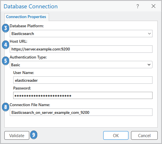

Führen Sie die folgenden Schritte aus, um über das Dialogfeld Datenbankverbindung in ArcGIS Pro eine Verbindung zu einem Elasticsearch-Cluster herzustellen. Die Zahlen im Bild unten entsprechen den nummerierten Schritten.
Herstellen einer Verbindung zu Elasticsearch über das Dialogfeld "Datenbankverbindung"
  1. Öffnen Sie den Bereich Katalog in ArcGIS Pro.
  2. Klicken Sie mit der rechten Maustaste auf Datenbanken oder einen Ordner unter Ordner, und klicken Sie dann auf Neue Datenbankverbindung.
  3. Wählen Sie aus dem Dropdown-Menü Datenbankplattform den Eintrag Elasticsearch aus.
  4. Geben Sie im Textfeld Host-URL die URL für die Verbindung zum Elasticsearch-Cluster an.
    Wenn der Cluster über einen anderen Port als Port 80 für HTTP-Verbindungen oder Port 443 für HTTPS-Verbindungen kommuniziert, fügen Sie einen Doppelpunkt (:) und die Portnummer am Ende der URL hinzu. Wenn der Host https://sub.dom2.net beispielsweise über Port 54321 kommuniziert, geben Sie https://sub.dom2.net:54321 als Host-URL ein.
  5. Wählen Sie eine der folgenden Optionen aus dem Dropdown-Menü Authentifizierungstyp aus:
    • Standard: Verwenden Sie die HTTP-Basic-Header für die Benutzernamen- und Kennwortauthentifizierung.
    • API-Schlüssel-Service: Verwenden Sie einen API-Schlüssel für Authentifizierungsanforderungen.
    Wenn Sie über diese Verbindungsdatei Web-Layer veröffentlichen möchten, müssen Sie die Standardauthentifizierung verwenden.
  6. Geben Sie für die Standardauthentifizierung gültige Anmeldeinformationen in die Textfelder Benutzername und Kennwort ein.
  7. Geben Sie für die API-Schlüssel-Service-Authentifizierung den API-Schlüssel an.
  8. Geben Sie einen Namen für die Verbindungsdatei in das Feld Name der Verbindungsdatei ein.
    Basierend auf den Werten der Verbindungseigenschaft wird ein Standardname erstellt. Sie können den Standardnamen verwenden oder einen aussagekräftigeren Dateinamen eingeben.
    Dies ist der Name, der im Bereich Katalog und in der Ansicht "Katalog" angezeigt wird, sowie der Name der auf der Festplatte gespeicherten .dbconn -Datei.
  9. Klicken Sie auf Überprüfen, um zu bestätigen, dass die Verbindungsinformationen gültig sind und auf die Instanz zugegriffen werden kann.
  10. Klicken Sie auf OK, um die Verbindungsdatei zu erstellen.
