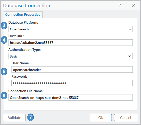

Führen Sie die folgenden Schritte aus, um über das Dialogfeld Datenbankverbindung in ArcGIS Pro eine Verbindung zu einem OpenSearch-Cluster herzustellen. Die Zahlen im Bild unten entsprechen den nummerierten Schritten.
Herstellen einer Verbindung zu OpenSearch über das Dialogfeld "Datenbankverbindung"

  3. Wählen Sie aus der Dropdown-Liste Datenbankplattform den Eintrag OpenSearch aus.
  4. Geben Sie im Textfeld Host-URL die URL für die Verbindung zum OpenSearch-Cluster an.
    Wenn der Cluster über einen anderen Port als Port 80 für HTTP-Verbindungen oder Port 443 für HTTPS-Verbindungen kommuniziert, fügen Sie einen Doppelpunkt (:) und die Portnummer am Ende der URL hinzu. Wenn der Host https://sub.dom2.net beispielsweise über Port 55667 kommuniziert, geben Sie https://sub.dom2.net:55667 als Host-URL ein.
  5. Geben Sie in den Textfeldern Benutzername und Kennwort gültige Anmeldeinformationen für die Standardauthentifizierung ein.
    Hinweis:
    Derzeit wird mit ArcGIS nur die Standardauthentifizierung unterstützt.
  6. Geben Sie einen Namen für die Verbindungsdatei in das Feld Name der Verbindungsdatei ein.
    Basierend auf den Werten der Verbindungseigenschaft wird ein Standardname erstellt. Sie können den Standardnamen verwenden oder einen aussagekräftigeren Dateinamen eingeben.
    Dies ist der Name, der im Bereich Katalog und in der Katalogansicht angezeigt wird, sowie der Name der auf der Festplatte gespeicherten .dbconn-Datei.
  7. Klicken Sie auf Überprüfen, um zu bestätigen, dass die Verbindungsinformationen gültig sind und auf die Instanz zugegriffen werden kann.
  8. Klicken Sie auf OK, um die Verbindungsdatei zu erstellen.
