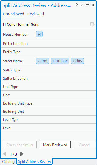

    Der Bereich Geteilte Adresse überprüfen wird angezeigt. In dem Bereich werden die geteilten Adressen automatisch in zwei Gruppen unterteilt: Nicht überprüft und Überprüft. Die Registerkarte Überprüft enthält automatisch geteilte Adressen, die nicht einem von mehreren vordefinierten Mustern entsprechen, die darauf schließen lassen, dass eine Adresse zusätzlich manuell überprüft werden muss. Der Bereich wird mit der Registerkarte Nicht überprüft geöffnet. Auf dieser Registerkarte werden geteilte Adressen angezeigt, bei denen wahrscheinlich eines von mehreren potenziellen Problemen vorliegt, z. B. wenn sich nach der Teilung alle Adressmerkmale im Feld StName befinden oder wenn keine Adressmerkmale vom Typ StPreType oder StType definiert sind.
    Bereich "Geteilte Adresse überprüfen"
  4. Im Bereich Geteilte Adresse überprüfen können Sie die vom Geoverarbeitungswerkzeug geteilten Adressen einzeln überprüfen.
    Mit dem Werkzeug können Sie die Adressen nacheinander prüfen, wobei nur die aktuell fragliche Adresse behandelt wird.

  5. Wenn Adressen falsch zerlegt wurden, haben Sie folgende Möglichkeiten: Ziehen Sie Adressmerkmale aus einer Zeile in eine andere, ordnen Sie sie in der gleichen Zeile durch Ziehen neu an, oder teilen Sie sie in mehrere Adressmerkmale.
    Sie können zum Ziehen die Maus verwenden oder Adressmerkmale mithilfe der Tabulatortasten und Pfeiltasten verschieben.
