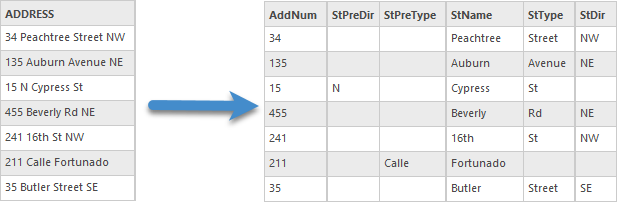

Teilt Straßenadresseninformationen in Adressenelemente und erstellt eine Tabelle oder Feature-Class mit den zusätzlichen Elementen, die als einzelne Felder hinzugefügt werden.
Daten sind nicht immer optimal für die Erstellung eines effektiven Locators formatiert. Ggf. müssen Sie die Daten in ein Format umwandeln, das den Anforderungen für die Verwendung des Werkzeugs Locator erstellen entspricht. Dieses Werkzeug zerlegt Eingabe-Straßenadressendaten in Adresskomponenten in separaten Feldern. Die Ausführung dieses Werkzeugs ist ein wichtiger Schritt zur Datenvorbereitung beim Erstellen benutzerdefinierter Locators. Mit dem Werkzeug kann eine Feature-Class oder eine Tabelle erstellt werden. Die Feature-Class kann als primäre Referenzdaten verwendet werden, während die Tabelle beim Hinzufügen zum Werkzeug Locator erstellen als Tabelle mit alternativen Namen dient. Dies trägt zur Erstellung eines optimierten Locators bei. Da einige Adressen aufgrund ungewöhnlicher Formate oder nicht englischsprachiger Straßenkomponenten nicht effektiv zerlegt werden können, kann eine Ausnahmedatei mit benutzerdefinierten Parsing-Regeln für Straßen verwendet werden, um das Standard-Parsing-Verhalten des Werkzeugs außer Kraft zu setzen. Dadurch wird sichergestellt, dass die Daten geeignet sind und einer verlässlichen Quelle entsprechen. Die Ausnahmedatei kann für die künftige Datenverarbeitung freigegeben und verwendet werden, wodurch der Zeitaufwand für das Überprüfen von Adressen im Bereich Adresse in Komponenten teilen reduziert wird.

  • Bei den Eingabe-Adressendaten kann es sich um eine Tabelle oder eine Feature-Class mit Straßenadressattributen handeln, die in einzelne Straßenadressenelemente geparst oder geteilt werden können.
  • Die Eingabe-Straßenadresse, die geteilt werden soll, kann in einem einzelnen Feld (z. B. StreetName oder Address) gespeichert werden, das im Werkzeug als Eingabeadressenfeld ausgewählt werden kann.
  • Die Eingabe-Straßenadresse kann auch in mehreren Feldern gespeichert werden, beispielsweise wenn sich die Hausnummer und die Einheiteninformationen in separaten Feldern befinden. In diesem Fall werden die Felder on-the-fly in der Reihenfolge verkettet, in der sie ausgewählt wurden, und die Straßenadresse wird in die entsprechenden Elemente geteilt.
