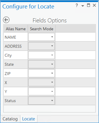

Um das Feld
NAMEfür die Suche zu konfigurieren, verwenden Sie das mit dem FeldNAMEverknüpfte Dropdown-Menü, und wählen Sie Enthält aus, sodass Sie eine ungefähre Suche durchführen können.Tipp:
Alternativ können Sie Gleich auswählen, wodurch das Feld
NAMEfür eine genaue Suche konfiguriert wird. Diese Option kann jedoch die zurückgegebenen Ergebnisse einschränken, da die Groß-/Kleinschreibung bei der Eingabe berücksichtigt werden muss und die Eingabe genau mit dem gesuchten Feldwert übereinstimmen muss. Es empfiehlt sich, Gleich beim Suchen nach einem Feldwert zu verwenden, der immer genau ist, z. B. eine lange ID-Nummer mit Zahlen und Buchstaben.Wenn der ausgewählte Layer bzw. die ausgewählte Tabelle Felder enthält, die indiziert wurden, um die Such-Performance zu verbessern, werden diese Felder automatisch für die Suche konfiguriert, und der Suchmodus wird auf Gleich festgelegt.
Um Ihre Suchkonfiguration zu speichern, klicken Sie in der oberen linken Ecke des Bereichs auf den Pfeil Speichern und zu Provider-Einstellungen zurückkehren

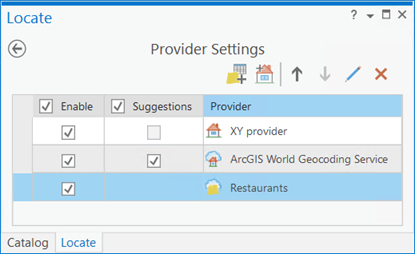

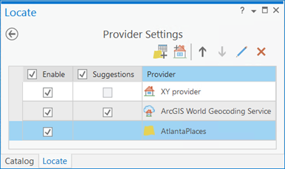

.Im Bereich Suchen wird nun die Ansicht "Provider-Einstellungen" wieder eingeblendet und der neu konfigurierte Layer in der Liste der Provider angezeigt. Sie können die Reihenfolge der Such-Provider in der Liste ändern, wodurch die Reihenfolge der durchgeführten Suchvorgänge und die Reihenfolge, in der Ergebnisse im Bereich Suchen zurückgegeben und angezeigt werden, bestimmt wird.
Deaktivieren Sie alle Such-Provider, die in der Ansicht "Provider-Einstellungen" des Bereichs Suchen aufgelistet sind, mit Ausnahme des gerade hinzugefügten Layers
EvansvillePlaces.Es ist nicht erforderlich, andere Provider für Geokodierung zu deaktivieren, damit die Suche funktioniert. Zum Zweck dieses Lernprogramms ist es jedoch hilfreich, nur die Ergebnisse anzuzeigen, die von Interesse sind. Außerdem wird die Performance optimiert, wenn weniger Provider für Geokodierung durchsucht werden.

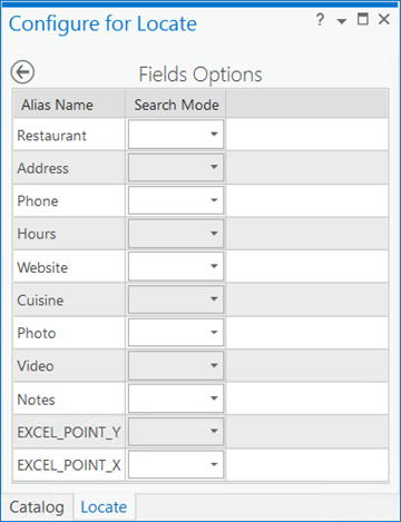

Um das Feld
Cuisinefür die Suche zu konfigurieren, klicken Sie auf das mit dem FeldCuisineverknüpfte Dropdown-Menü, und wählen Sie Enthält aus, sodass Sie eine ungefähre Suche durchführen können.Tipp:
NAMEfür eine genaue Suche konfiguriert wird. Diese Option kann jedoch die zurückgegebenen Ergebnisse einschränken, da die Groß-/Kleinschreibung bei der Eingabe berücksichtigt werden muss und die Eingabe genau mit dem gesuchten Feldwert übereinstimmen muss. Es empfiehlt sich, Gleich beim Suchen nach einem Feldwert zu verwenden, der immer genau ist, z. B. eine lange ID-Nummer mit Zahlen und Buchstaben.Wenn der zu konfigurierende Layer Felder enthält, die indiziert wurden, um die Such-Performance zu verbessern, werden diese Felder automatisch für die Suche konfiguriert, und der Suchmodus wird auf Gleich festgelegt.
.Sie erhalten keine Meldung mit der Aufforderung, die Felder zu indizieren, die Sie für die Suche nach Online-Feature-Services konfiguriert haben.
Im Bereich Suchen wird nun die Ansicht "Provider-Einstellungen" wieder eingeblendet und der neu konfigurierte Layer in der Liste der Provider angezeigt. Sie können die Reihenfolge der Provider für Geokodierung in der Liste ändern, wodurch sich die Reihenfolge der durchgeführten Suchvorgänge und die Reihenfolge, in der Ergebnisse im Bereich Suchen zurückgegeben und angezeigt werden, ändert.
Deaktivieren Sie alle Such-Provider, die in der Ansicht "Provider-Einstellungen" des Bereichs Suchen aufgelistet sind, mit Ausnahme des gerade hinzugefügten Layers.
