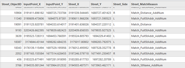

Nachdem Sie das Werkzeug Straßen den Punkten zuweisen ausgeführt haben, um Punktadressen mit Straßenabschnitten zu verknüpfen, enthält die Ausgabe-Point-Feature-Class eine Kopie der Eingabepunktadressendaten und die Koordinaten der Eingabepunktgeometrie in den Feldern InputPoint_X und InputPoint_Y sowie die Koordinaten des Punktes auf der Seite des verknüpften Straßenabschnitts in den Feldern Street_X und Street_Y. Aus diesen Koordinatensätzen können Fischgrät-Analyselinien erstellt werden, um die Beziehung zwischen Punktadressen und den zugewiesenen Straßenabschnitten darzustellen und die verknüpften Daten zu überprüfen. Punkt-Features, die im Feld Match_Reason den Wert Unmatched aufweisen, erhalten eine NULL-Geometrie, die nicht angezeigt wird. Dies führt bei der Erstellung von Fischgrätlinien zur Ausgabe von Warnungen.
Ergebnistabelle für "Straßen den Punkten zuweisen" mit standardmäßigen Ausgabefeldern

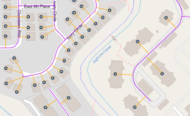

    Ergebnis von "XY in Linie" in Form von Fischgrätlinien, die die Verbindung der Punktadressen mit den verknüpften Straßenabschnitten zeigen
Verwenden Sie nach der Erstellung von Fischgrätlinien das Werkzeug Nach Attributen auswählen , um die Match_Distance_AddNum -, Match_Distance - oder Unmatched -Werte im Feld Match_Reason auszuwählen und die Punktadressen, die auf Grundlage der Straßennamenkomponente oder aller Straßenadresskomponenten nicht mit einem Straßenabschnitt verknüpft wurden, zu überprüfen.
