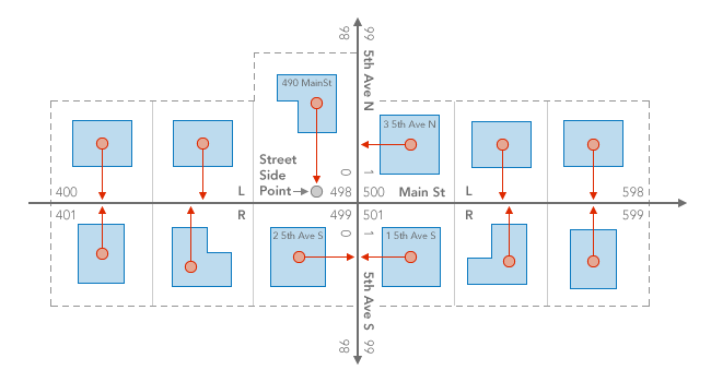

Abbildung zum Werkzeug "Straßen den Punkten zuweisen"
In der obigen Abbildung liegt die Dachpunktadresse 490 Main St näher am Straßenabschnitt für 5th Ave N, ist aber mit der linken Seite des Abschnitts Main St verknüpft, da der Punkt auf der linken Straßenseite liegt. Dafür wird herangezogen, wie der Straßenabschnitt digitalisiert wurde, ob die Straßennamenkomponenten übereinstimmen und ob die Hausnummer innerhalb des Hausnummernbereichs des Straßenabschnitts liegt. Der Straßenname hat Vorrang vor der Position des Punktes auf dem Straßenabschnitt. Der Straßenseitenpunkt für den Dachadressenpunkt wird vom Werkzeug Straßen den Punkten zuweisen erstellt, wenn der Parameter Ausgabegeometrie auf Geometrie des Straßenpunktes festgelegt wurde und für das Routing verwendet werden kann. Das Gebäude der Adresse 1 5th Ave S befindet sich an der Kreuzung von Main St und 5th Ave S. Basierend auf der Position kann es mit dem Straßenabschnitt Main St oder 5th Ave S verknüpft werden. Der Gebäudeeingang geht von der 5th Ave S ab, sodass die Punktadresse richtigerweise mit dem Abschnitt 5th Ave S verknüpft wurde: Die Straßennamenkomponenten ähneln sich, und die Hausnummer liegt im Hausnummernbereich 1 bis 99, welcher sich auf der linken Straßenseite befindet.
