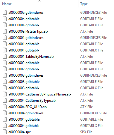

Dateien von File-Geodatabases in File Explorer
Eine File-Geodatabase wird als Ordner von Dateien gespeichert. Wenn Sie den Ordner mit File Explorer aufrufen, sieht er, abgesehen von der .gdb -Erweiterung, wie jeder andere Ordner aus, und Sie können seinen Inhalt anzeigen. Der Ordner umfasst Dateien mit kryptischen Namen, die geographische Daten, Attributdaten, Indexdateien, Sperrdateien und eine Signaturdatei sowie andere Dateien enthalten. Jede Feature-Class oder Tabelle in der Geodatabase wird in mindestens zwei Dateien gespeichert. Es ist schwierig, wenn nicht gar unmöglich, zu erkennen, aus welchen Dateien sich ein angegebenes Dataset zusammensetzt.
Liste der Dateien im Datei-Explorer
