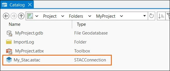

Indem Sie eine Verbindung zum STAC herstellen, können Sie die verfügbaren räumlichen Daten in der Cloud durchsuchen. Eine STAC-Verbindung wird im Dateisystem mit der Erweiterung .astac gespeichert. Die STAC-Verbindungsdateien werden standardmäßig im Home-Verzeichnis des Projekts gespeichert.
STAC-Verbindung im Bereich "Katalog"
