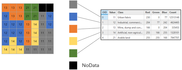

Das Bild unten veranschaulicht ein Raster-Dataset mit Attributtabelle. Die NoData-Werte werden in der Raster-Attributtabelle nicht berechnet. Die drei Spalten, die standardmäßig berechnet werden, sind dargestellt. Die anderen Spalten können einzeln oder durch einen Verbindungsvorgang hinzugefügt werden.
Grafik der Raster-Attributtabelle mit einer Colormap
Wenn eine Raster-Attributtabelle generiert wird, werden in der Tabelle drei Standardfelder erstellt: OID, VALUE und COUNT. Der Inhalt dieser drei Felder kann nicht bearbeitet werden. Die ObjectID (OID) ist eine eindeutige, vom System definierte Objekt-Identifikationsnummer für jede Zeile in der Tabelle. VALUE ist eine Liste mit jedem Zelleneinzelwert in den Raster-Datasets (in einem Grid ist dies eine ganze Zahl). COUNT stellt die Anzahl der Zellen im Raster-Dataset mit dem Zellenwert in der VALUE-Spalte dar. Von NoData-Werten dargestellte Zellenwerte werden in der Raster-Attributtabelle nicht berechnet.

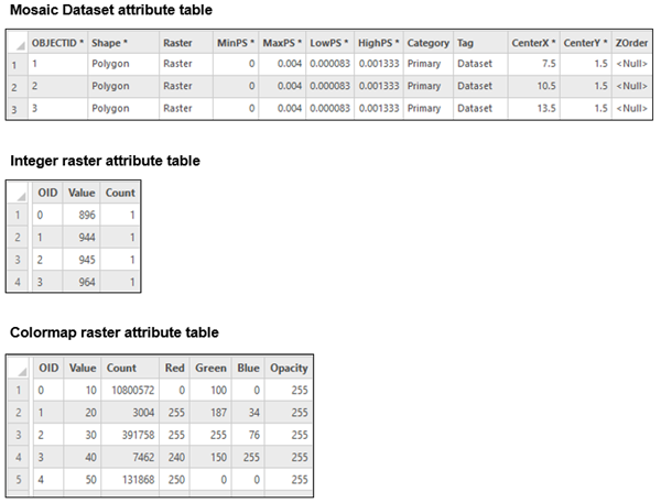

Raster-Attributtabellen in einem Mosaik-Dataset
Jedes Raster-Dataset in einem Mosaik-Dataset kann über eine eigene Attributtabelle verfügen. Die Speichermethode ermöglicht es Ihnen, die Eingabebilder und Informationen zu den einzelnen Datasets anzuzeigen. Die verknüpften Informationen stellen Angaben zu den Pixeln bzw. bei einem Mosaik-Dataset die Metadaten zu den Eingabebildern bereit.
Beispiele für Raster-Attributtabellen für ein Mosaik-Dataset
