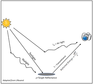

Licht verhält sich entweder als Wellenform oder als Teilchen. Licht besteht aus einem Strom aus Teilchen, die Photonen genannt werden. Diese Teilchen stammen von der Sonne. Auf ihrem Weg durch die Atmosphäre werden einige absorbiert und einige gestreut, wenn sie mit Luftteilchen, Wasserdampf und anderen Bestandteilen der Atmosphäre kollidieren. Dieser Photonenstrom, sowohl direkt von der Sonne als auch indirekt durch Streuung vom Himmelslicht, wird als Rückstrahlung oder Bestrahlungsstärke bezeichnet. Danach treffen die Photonen auf ein Zielobjekt auf der Erdoberfläche, von dem einige Photonen absorbiert und einige Photonen reflektiert werden. Die reflektierten Photonen werden zu einem Sensor abgestrahlt, andere werden durch die Atmosphäre durchgelassen, und wieder andere werden erneut absorbiert. Die Prozentsatz, der durch den Sensor gemessen wird, wird als Transmissionsgrad oder Durchlässigkeit bezeichnet.
Simulation der Sonne-Zielsensor-Interaktion
Dieses Diagramm zeigt die vereinfachte Sonne-Zielsensor-Interaktion, die durch einen Sensor beobachtet wird.
