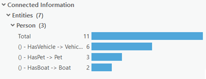

Ändern der Position der Basislinie des Histogramms
Ein Histogramm ist im Grunde ein Balkendiagramm mit vertikalen Balken. In allen Histogrammen im Bereich Durchsuchen und Filtern sind die unteren Enden der Diagramme, die 0 oder einen NULL-Wert darstellen, linear angeordnet. Sie können die Position der Basislinie ändern, um festzulegen, wo die Diagramme im Bereich beginnen. So können Sie ggf. breitere Beschriftungen oder stark variable Werte in den Diagrammen berücksichtigen. Im Beispiel unten sind die Beschriftungen abgeschnitten, da der verfügbare Platz nicht ausreicht.
Die Beschriftungen für Balken im Histogramm sind abgeschnitten.
Diese Änderungen werden auf alle Histogramme im Bereich angewendet. Wenn die Basislinie verschoben wird, um lange Beschriftungen vollständig sichtbar zu machen, sind die Balken in anderen Histogrammen möglicherweise so weit von ihren kurzen Beschriftungen entfernt, dass es schwierig ist, die Beschriftungen den richtigen Balken zuzuordnen. In diesem Fall sollten Sie möglicherweise die Platzierung der Beschriftungen ändern, damit sie sich nahe an den Balken befinden.
