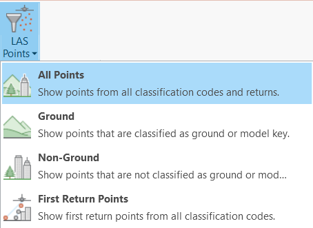

Ein LIDAR-Impuls kann von einem oder vielen Features reflektiert werden und daher mehr als einen Laserimpuls zurückgeben. Sie können diese separaten Laserimpulsreflexionen verwenden, um die LIDAR-Daten anzuzeigen, auf die das LAS-Dataset verweist. Die gängigsten Filter sind "Boden" und "Kein Boden", was Boden-Laser-Rückgaben bzw. Feature-Laser-Rückgaben bedeutet. Die Möglichkeit, LIDAR-Daten anhand verschiedener Laser-Rückgaben zu trennen, erlaubt Ihnen, LIDAR-Daten für verschiedene Anwendungen schnell und effizient zu analysieren und visualisieren.
Über das Dropdown-Menü der Filter für LAS-Punkte können Sie schnell auf gängige LIDAR-Filter zugreifen. Zum Filtern von LIDAR-Daten, die vom LAS-Dataset referenziert werden, stehen in ArcGIS Pro zahlreiche weitere Optionen zur Verfügung. Verwenden Sie LAS-Filter in den Layer-Eigenschaften, um auf erweiterte Punktfilteroptionen zuzugreifen.
Wählen Sie aus den folgenden LIDAR-Punktfiltern aus:
Auf der Registerkarte "Aussehen" verfügbare LAS-Punktfilter
Punkt- oder Oberflächenfilter
Beschreibung
Alle Punkte
Zur Anzeige des LAS-Datasets alle LIDAR-Punkte verwenden
Boden
Zur Anzeige des LAS-Datasets nur die LIDAR-Punkte verwenden, die als Bodenpunkte markiert sind
Kein Boden
Zur Anzeige des LAS-Dataset alle LIDAR-Punkte verwenden, die nicht als Bodenpunkte markiert sind
Erste Rückgabe
Zur Anzeige des LAS-Datasets nur zuerst zurückgegebene LIDAR-Punkte verwenden
Ein ausgegebener Laserimpuls kann mehrere Rückgaben erzeugen. Dies hängt von den reflektierenden Features und den Funktionen des Laserscanners ab, der die Daten erfasst. Die erste Rückgabe wird als Rückgabe Nummer eins gekennzeichnet, die zweite als Rückgabe Nummer zwei usw. Die ausgewählten Filter können auf das als Punkte oder als Oberfläche angezeigte LAS-Dataset angewendet werden. Mithilfe der Optionen Klassifizierungscodes, Rückgabewerte und Klassifizierungs-Flags können die Punkte für die Anzeige und Analyse gefiltert werden.
