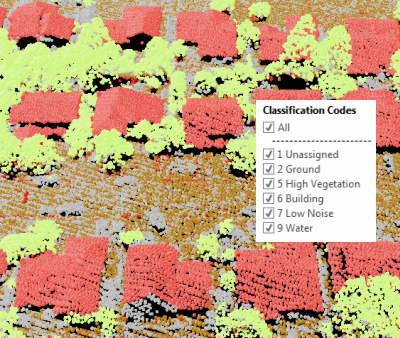

Klassifizierung von LIDAR-Punkten
Jedem LIDAR-Punkt kann eine Klassifizierung zugewiesen werden, die den Objekttyp definiert, der den Laserimpuls reflektiert hat. Die LIDAR-Punkte können in verschiedenen Kategorien wie nackte Erdoberfläche oder Boden, Oberkante von Baumkronen oder Wasser klassifiziert werden. Die Klassen werden durch numerische Ganzzahlcodes in den LAS-Dateien definiert.
Die Klassifizierungscodes wurden von der ASPRS (American Society for Photogrammetry and Remote Sensing; Amerikanische Gesellschaft für Photogrammetrie und Fernerkundung) für die LAS-Formate 1.1, 1.2, 1.3 und 1.4 definiert. Alle LAS-Versionen werden von ArcGIS Pro unterstützt. Die aktuelle Version des LAS-Formats ist Version 1.4. Sie verfügt über zusätzliche Punktklassifizierungen und -informationen, wie nachfolgend beschrieben. Der Standard definiert die Klassencodes 0–63 als vordefinierte und reservierte Klassencodes, während die Codes 64–255 benutzerdefinierbar sind.
Klassifizierungscodes für die LAS-Formate 1.1 bis 1.4
Wenn Sie mit den LAS-Formaten 1.1 bis 1.4 arbeiten, entnehmen Sie die einzelnen Datenkategorien den vordefinierten Klassifizierungsschemas der ASPRS. Die folgende Tabelle enthält eine Liste der LAS-Klassifizierungscodes auf Grundlage der nachfolgenden von der ASPRS definierten LAS-Versionen:
