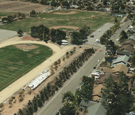

Wenn ein LAS-Dataset oder eine .las- bzw. .zlas-Datei einer 3D-Szene in ArcGIS Pro hinzugefügt wird, werden die Punkte standardmäßig mit einem Höhen-Renderer und einem Eye Dome Lighting-Effekt dargestellt. Eye Dome Lighting ist eine Schummerungstechnik, die die Wahrnehmung von Tiefe und Kontur beim Anzeigen von LAS-Datasets verbessert. Um Eye Dome Lighting zu aktivieren bzw. deaktivieren, wählen Sie im Bereich Inhalt ein LAS-Dataset aus, wählen Sie die Registerkartengruppe LAS-Dataset-Layer aus, und suchen Sie nach der Gruppe Beleuchtung und Schummerung. Klicken Sie auf die Schaltfläche Eye Dome Lighting, um den Schummerungseffekt zu aktivieren bzw. deaktivieren. Sie können die Form für das Rendern von Punkten in einer Punktwolke von Kreisen in Quadrate ändern, um die Gesamt-Performance in einer 3D-Szene zu verbessern.
