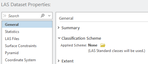

LAS-Dataset-Eigenschaften
Nachdem die LAS-Klassifizierungsvorlagendatei erstellt wurde, können Sie sie in Ihr LAS-Dataset oder in eine Datei im LAS-Format importieren. Verwenden Sie hierzu das Dialogfeld Eigenschaften: LAS-Dataset im Bereich Katalog. Suchen Sie auf der Registerkarte Allgemein nach dem Abschnitt Klassifizierungsschema, und navigieren Sie zu der Vorlagendatei, die Sie auf Ihre Punktwolkendaten anwenden möchten.
Das importierte LAS-Klassifizierungsschema wird im LAS-Dataset gespeichert. Wenn das LAS-Klassifizierungsschema für andere Benutzer freigegeben wird, können diese die angepassten Beschriftungen und Farben ebenfalls anzeigen, sofern die Metadatendatei ebenfalls freigegeben wird.
Mit einem LAS-Dataset wird nicht gespeichert, welche Vorlagendatei zum Importieren des Klassifizierungsschemas verwendet wurde. Daher muss ein LAS-Dataset die Vorlage erneut anwenden, wenn eine Vorlagendatei aktualisiert oder überschrieben wird, damit die Änderungen wirksam werden.
