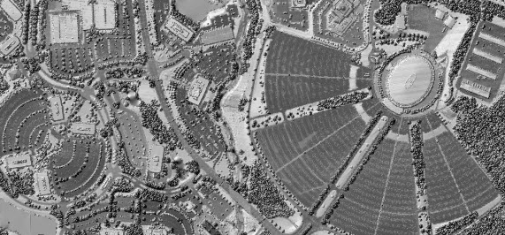

Intensitätsbild
Dies ist ein Beispiel für ein Intensitätsbild in ArcGIS Pro.
