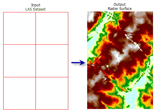

LAS-Dataset in Raster (Conversion Tools)
Zusammenfassung
Erstellt ein Raster mithilfe von Höhen-, Intensitäts- oder RGB-Werten, die in den LIDAR-Punkten gespeichert sind, auf die das LAS-Dataset verweist.
Abbildung
Abbildung: Werkzeug "LAS-Dataset in Raster"
