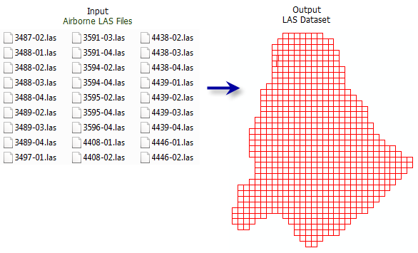

LAS-Dataset erstellen (Data Management Tools)
Zusammenfassung
Erstellt ein LAS-Dataset, das eine oder mehrere *.las-, *.zlas- und *.laz-Dateien sowie Features zur Beschränkung der Oberfläche referenziert.
Abbildung
Abbildung: Werkzeug "LAS-Dataset erstellen"
