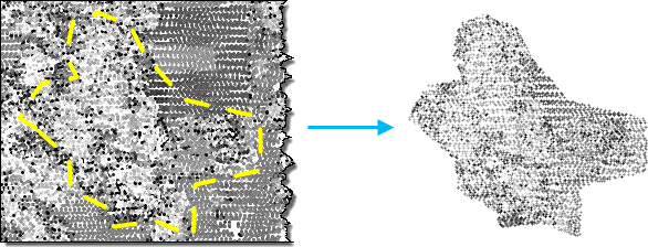

Abbildung
Abbildung: Werkzeug "LAS extrahieren"

  • Mit dem Parameter Extraktionsgrenze können Sie die Eingabepunktwolke auf eine unregelmäßige Form zuschneiden. Dieser Parameter unterstützt eine Polygongrenze, die ein zusammenhängendes Untersuchungsgebiet definiert, z. B. ein einzelnes Polygon-Feature, das eine relativ große Region abdeckt. Mehrere Polygone, die benachbarte Interessenbereiche repräsentieren, können als Eingabe bereitgestellt werden, das Grenz-Feature unterstützt jedoch keine Polygone, die eine große Anzahl kleiner Features wie Bäume oder Gebäude darstellen. Für ein effizientes Ausschneiden der Eingabepunktwolke werden mehrere Polygone zusammengeführt. Aus diesem Grund führt die Angabe eines Grenz-Features mit vielen kleinen Polygonen zur Beeinträchtigung der Performance und sollte deshalb vermieden werden.
