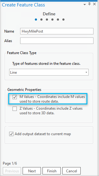

Zum Erstellen einer Route-Feature-Class verwenden Sie den Assistenten Feature-Class erstellen.
Geben Sie im Dialogfeld Feature-Class erstellen auf der Seite Definieren an, dass die Feature-Class M-Koordinaten enthalten sollen, indem Sie das Kontrollkästchen M-Werte aktivieren.
Seite zum Aktivieren von M-Werten

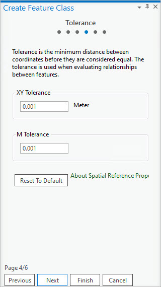

Legen Sie auf der im Folgenden dargestellten Seite Toleranz einen Wert für die M-Toleranz fest, oder übernehmen Sie den Standardwert. Die M-Toleranz definiert die Toleranz für die Bildung eines Clusters aus M-Werten während der Verarbeitung. Der Standardwert ist 0,001 Einheiten. Wenn Koordinaten lagegleich sind und ihre M-Werte innerhalb dieser Toleranz liegen, werden sie auf identische Werte festgelegt.
Seite zum Übernehmen oder Festlegen des Wertes für die M-Toleranz
Fast immer sollte der Standardwert für die M-Toleranz übernommen werden. Wenn die Messwerte jedoch klein sind (innerhalb einer Toleranz von 0,001 Einheiten) und Sie sicherstellen möchten, dass die Messwerte keine Cluster bilden, können Sie eine eigene M-Toleranz angeben.
Wenn Sie Änderungen an der XY- oder M-Toleranz vorgenommen haben und den Standardwert wiederherstellen möchten, klicken Sie auf die Schaltfläche Auf Standard zurücksetzen.

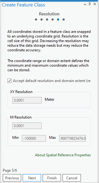

Wenn Sie die M-Auflösung ändern möchten, deaktivieren Sie auf der Seite Auflösung das Kontrollkästchen Standardauflösung und Domänenausdehnung übernehmen. Sie können auch die M-Auflösung und den M-Bereich festlegen.
Festlegen von M-Auflösung und Wertebereich
Die M-Auflösung definiert die Auflösung für Ihre M-Werte. Der Standardwert ist 0,0001 Einheiten. Dies ist die Standard-M-Toleranz, dividiert durch 10. In diesem Fall werden die M-Werte mit einer Genauigkeit von vier Dezimalstellen gespeichert. Wenn Ihr M-Wert etwas mit sehr kleinen inkrementellen Werten mit mehreren Dezimalstellen darstellt, dann sollten Sie eine eigene M-Auflösung festlegen. Bei einer M-Auflösung von 0,000001 als Beispiel werden M-Werte mit einer Genauigkeit von sechs Dezimalstellen gespeichert.
Die M-Auflösung und die M-Domänenausdehnung (Min und Max) stehen in direkter Beziehung zueinander. Wenn die M-Auflösung geändert wird, wird als die maximalen M-Werte der größte Wert, der auf Basis der Auflösung zulässig ist, neu berechnet. Sie können auch den Bereich der M-Werte festlegen, indem Sie den niedrigsten Wert (Min) und den höchsten Wert (Max) festlegen. Danach wird als M-Auflösung die feinste Auflösung, die auf Basis des eingegebenen minimalen und maximalen M-Wertes möglich ist, neu berechnet.
