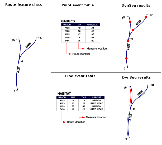

Beispiel für eine Objekttabelle
Hydrologen und Ökologen verwenden die lineare Referenzierung bei Wasserlaufnetzen wie im folgenden Beispiel zur Verortung verschiedener Objekttypen. Die Route-Feature-Class für Wasserläufe stellt Messwerte entlang der Wasserläufe anhand von Flusskilometern bereit. In Punkt- und Linien-Objekttabellen werden Routen-ID und Position entlang der einzelnen Flussabschnitte gespeichert. Diese Objekttabellen können zum Verorten von Punkt- und Linienobjekten verwendet werden.
Beispiel für eine Linien- und Punkt-Objekttabelle
