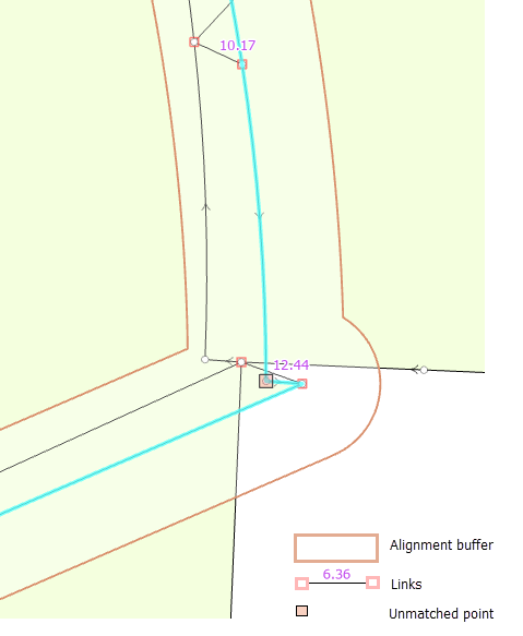

Flurstücke werden mithilfe von Links transformiert, die innerhalb eines angegebenen Ausrichtungspuffers hinzugefügt und generiert werden. Links können zwischen den übereinstimmenden Punkten ausgewählter Flurstücke und benachbarter Flurstücke innerhalb des Ausrichtungspuffers generiert werden. Wenn keine Links zwischen übereinstimmenden Punkten erkannt werden, können weitere Links manuell hinzugefügt werden.
Ausrichtungslinks
Links können zwischen übereinstimmenden Punkten ausgewählter Flurstücke und benachbarter Flurstücke innerhalb des Ausrichtungspuffers erzeugt werden.
Dabei transformiert das Werkzeug "Flurstücke ausrichten" Flurstücke mithilfe der Transformationsmethode "Rubbersheet (Linear)".

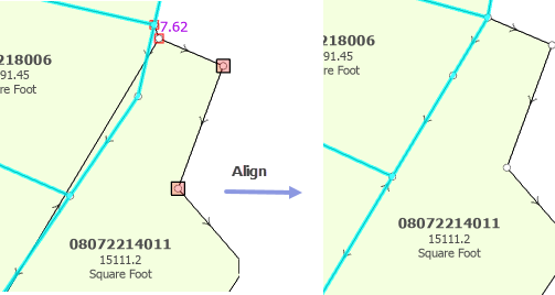

Verwenden einer Fangtoleranz zum Beheben von Lücken und Überlappungen
Bei der Generierung von Links kann die Position von auszurichtenden Flurstücken dazu führen, dass einige Links zwischen übereinstimmenden Punkten nicht erkannt werden. Diese Links können vor dem Ausrichten der Flurstücke manuell hinzugefügt werden.
In anderen Fällen treten nicht zugeordnete Punkte auf, wenn auf den benachbarten Flurstücken oder den ausgewählten Flurstücken kein übereinstimmender Punkt gefunden wird. Diese nicht zugeordneten Punkte sind Punkte, die beim Ausrichten von Flurstücken auf den Linien benachbarter Flurstücke liegen sollten.
Nicht zugeordnete Punkte können nach der Ausrichtung zu kleinen Lücken und Überlappungen führen. Diese Lücken und Überlappungen können nach der Ausrichtung mithilfe einer Fangtoleranz behoben werden Sie gibt an, wie weit entfernt sich die nicht zugeordneten Punkte von den ausgerichteten Grenzen befinden dürfen.
Die Fangtoleranz für die Ausrichtung funktioniert wie folgt:
  • Nicht zugeordnete Punkte von ausgewählten Flurstücken werden an benachbarten Linien und Punkten gefangen, sofern die Flurstücks-Features innerhalb der Fangtoleranz liegen.
  • Nicht zugeordnete Punkte von benachbarten, nicht ausgewählten Flurstücken werden fixiert, und folgende Aktionen werden durchgeführt:
    • Die Punkte auf den ausgewählten Flurstücken werden an benachbarten, fixierten Punkten gefangen, sofern die Flurstückspunkte innerhalb der Fangtoleranz liegen.
    • Die Linien der ausgewählten Flurstücke werden gebogen und an benachbarten, fixierten Punkten gefangen, sofern die Punkte und Linien innerhalb der Fangtoleranz liegen.
Nicht zugeordnete Punkte von ausgewählten Flurstücken werden an benachbarten Linien gefangen, sofern die Punkte innerhalb der Fangtoleranz liegen.
