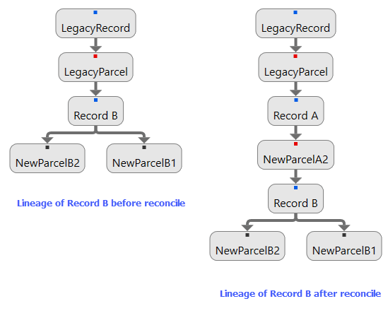

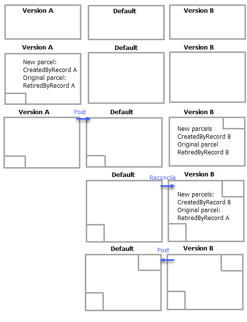

Konflikte mit Flurstücksdatensätzen treten auf, wenn ein Flurstück von zwei verschiedenen Datensätzen in verschiedenen Versionen in die Phase "Retired" verschoben wird. Dieses Szenario ist denkbar, wenn ein Flurstück in verschiedenen Versionen (in datensatzgestützten Workflows) bearbeitet wird und das ursprüngliche Flurstück von zwei verschiedenen Flurstücksdatensätzen in die Phase "Retired" verschoben wird. Dies resultiert in einer fehlerhaften Flurstücks-Lineage. Wenn bei der Abstimmung Aktualisierungen von Flurstücksdatensätzen aus früheren Versionen in ein Flurstück zurückgeschrieben wurden, kommt es zu Datensatz- und Flurstücksgeometriekonflikten, wie in der folgenden Abbildung dargestellt.
Bei der Auflösung von Flurstückskonflikten (siehe Beschreibung im Abschnitt "Auflösen von Flurstückskonfliken" unten) wird in der abgestimmten Version die Flurstück-Lineage korrigiert und die Flurstücksgeometrie aktualisiert.
In der obigen Abbildung wird durch die Auflösung von Flurstückskonflikten nach der Abstimmung von Version B die Flurstücksgeometrie durch Zurückschreiben der geänderten Geometrie aus Version A aktualisiert. Die Flurstück-Lineage aus Datensatz B wird mit den Lineage-Änderungen aus Datensatz A aktualisiert, wie in der nachfolgenden Abbildung dargestellt:

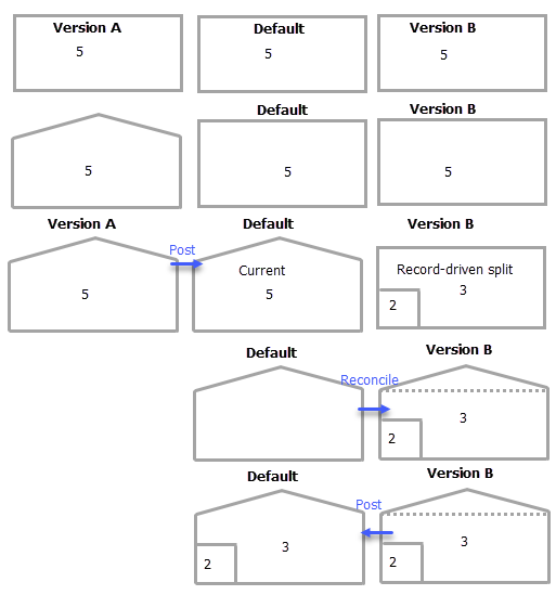

Konflikte mit Flurstücksdatensätzen und der Flurstücksgeometrie treten auf, wenn die Linen- oder Polygongeometrie eines Flurstücks in einem qualitätsbasierten Workflow aktualisiert und aus einer Version zurückgeschrieben und dasselbe Flurstück in einer anderen Version bearbeitet wird. Dieses Szenario ist denkbar, wenn für ein Flurstück in einer Version ein datensatzgestützter Workflow ausgeführt und am selben Flurstück in einer anderen Version eine datenqualitätsbasierte Geometrieänderung vorgenommen und in die Default-Version zurückgeschrieben wird.
Auflösen von Geometriekonflikten
In der obigen Abbildung wurden beispielswiese folgende Bearbeitungen vorgenommen:
  • In Version A wurde eine qualitätsbasierte Änderungen an Flurstück 5 vorgenommen und in die Default-Version zurückgeschrieben. Es wurde kein Flurstücksdatensatz verwendet.
  • In Version B wurde eine datensatzbasierte Teilung von Flurstück 5 vorgenommen, aus der sich die Flurstücke 2 und 3 ergeben. Flurstück 5 geht als historisch in die Phase "Retired" über.
  • Nach der Abstimmung von Version B wird durch die Auflösung von Flustückskonflikten (siehe Beschreibung im Abschnitt "Auflösen von Flurstückskonfliken" unten) die Geometrie von Flurstück 3 aktualisiert.
  • Während der Konfliktlösung wird die nördlichste Linie von Flurstück 3 (im Bereich Konflikte ) durch die gelöschte Version der Linie aus der Default-Version ersetzt.
  • Es werden zwei historische Flurstücke erstellt: das ursprüngliche Flurstück 5 in Version B und die aktualisierte Geometrie des ursprünglichen Flurstücks 5. Beide historischen Flurstücke werden vom Datensatz, durch den die Flurstücke 2 und 3 erstellt wurden, in die Phase "Retired" versetzt.
Bei der Konfliktlösung können Sie auch auswählen, welche Attribute in die endgültige Version des in Konflikt stehenden Polygon- oder Linien-Features geschrieben werden sollen. Hierbei handelt es sich um die Attribute der in Konflikt stehenden Features und nicht jene in der Datenbank. In der obigen Abbildung könnte das Attribut "Name" beispielsweise sowohl in Version A von Flurstück 5 als auch in Version B von Flurstück 3 geändert worden sein. Sie können dann auswählen, welches Attribut Sie für die endgültige Version des Feature wünschen.
