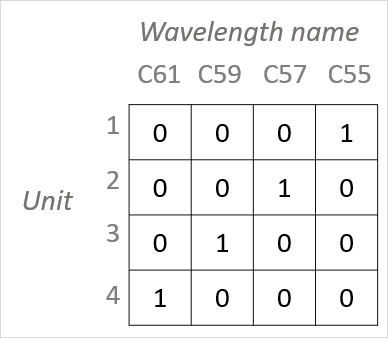

Beispiel für ein abgekürztes Bitset für Wellenlängenwerte, die als [[1, 4, "C55"]] konfiguriert sind.

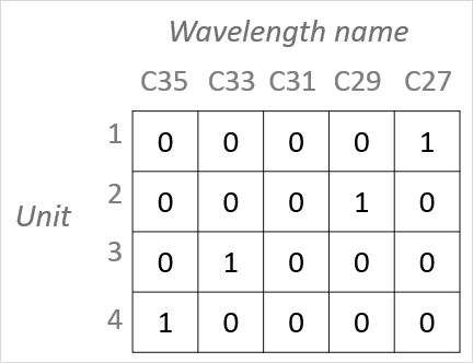

Zum Beispiel wird mit [[1, 2, "C27"], [3, 4, "C33"]] C27 zu Einheit 1, C29 zu Einheit 2, C33 zu Einheit 3 und C35 zu Einheit 4 zugewiesen, wobei die Wellenlängen C31 übersprungen werden, während gleichzeitig sichergestellt wird, dass jede Einheit im Feature dargestellt wird. Die Definition der Wellenlängen als [[1, 2, "C33"], [3, 4, "C27"]] wäre ungültig, da ein späterer Einheitenbereich eine kleinere Wellenlängen-ID angibt als ein früherer Bereich.
Beispiel für ein abgekürztes Bitset für Wellenlängenwerte, die als [[1, 2, "C27"], [3, 4, "C33"]] konfiguriert sind.

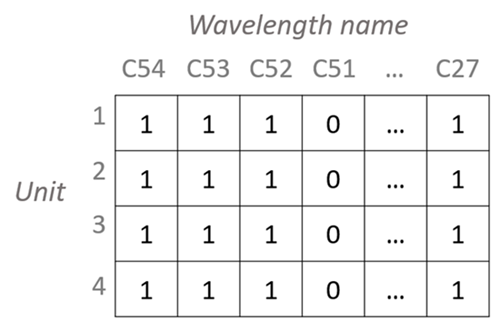

Zum Beispiel können Sie einem gruppierten Objekt mit vier Einheiten verschiedene Wellenlängen zuweisen, sodass die Wellenlängennamen bei allen Einheiten identisch sind. In der folgenden Abbildung wird dargestellt, wie mit ["C27", "C52-C54"] den Einheiten 1 bis 4 die Wellenlängen C27 und C52-C54 zugewiesen werden.
Beispiel für ein abgekürztes Bitset für Wellenlängenwerte, die als [["C27", "C52-C54"]] konfiguriert sind.

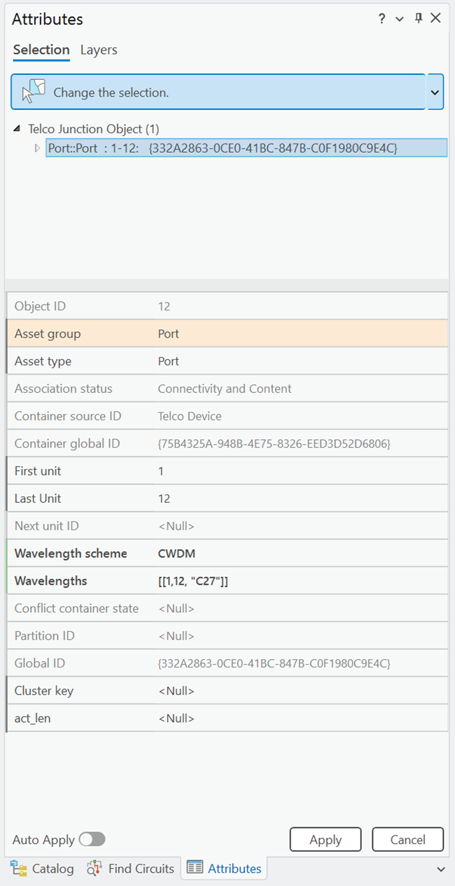

Um in Netzwerk-Features einen Wellenlängenwert hinzuzufügen, führen Sie die folgenden Schritte aus:
  1. Wählen Sie das Feature oder Objekt aus, und öffnen Sie den Bereich Attribute, um die Attribute anzuzeigen.
  2. Geben Sie für das Attribut Wellenlängenschema das Wellenlängenschema an, das für das Feature gilt.
  3. Geben Sie für das Attribut Wellenlängen die Wellenlängennamenswerte an, die für das Feature gelten.
  4. Klicken Sie auf Ausführen.
    Das Wellenlängenschema und die Wellenlängen werden dem Netzwerk-Feature zugewiesen.
Beispiel für sequenzielle Wellenlängen, die einem Kantenobjekt zugewiesen werden
