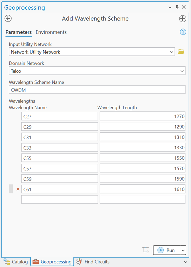

Beispiel
Ein neues Wellenlängenschema wird erstellt, um die Coarse Wavelength Division Multiplexing (CWDM) zugeordneten Wellenlängen zu modellieren.
![Geoverarbeitungswerkzeug "Wellenlängenschema hinzufügen" modelliert ein Wellenlängenschema für Coarse Wavelength Division Multiplexing (CWDM)](images/Add-wavelength-scheme-gp-example1.png)

  1. Klicken Sie auf der Registerkarte Analyse in der Gruppe Geoverarbeitung auf Werkzeuge , um den Bereich Geoverarbeitung zu öffnen.
  2. Suchen Sie im Bereich Geoverarbeitung nach Wellenlängenschema hinzufügen, und wählen Sie den Eintrag aus.
  3. Legen Sie für den Parameter Eingabe-Versorgungsnetz ein Versorgungsnetz fest.
  4. Geben Sie für den Parameter Netzart eine Telekommunikationsnetzart an.
  5. Geben Sie für den Parameter Name des Wellenlängenschemas einen Namen für das Wellenlängenschema an.
  6. Geben Sie für den Parameter Wellenlängen Werte für die Eigenschaften Wellenlängenname und Länge der Wellenlänge an, um die Wellenlängeninformationen für das Schema zu definieren.
    Geben Sie für die Eigenschaft Wellenlängenname einen Namen für die Wellenlänge im Wellenlängenschema an. Diese Zeichenfolge stellt die Wellenlänge dar. Beispiel: "Kanal 1" oder "1.270 nm".
    Geben Sie für die Eigenschaft Länge der Wellenlänge die Länge der Wellenlänge in Nanometern an. Beispiel: 1270 oder 1550,00.
  7. Klicken Sie auf Ausführen.
    Das Wellenlängenschema wird dem Versorgungsnetz und der Domäne mit dem codierten Wert Network_<ID>_WavelengthScheme hinzugefügt.
