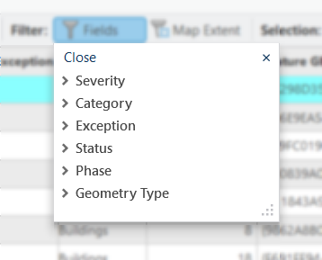

  1. Klicken Sie in der Gruppe Filter auf Felder , um eine Liste der Fehlereigenschaften anzuzeigen, die zum Filtern der im Bereich Fehler-Inspektor angezeigten Fehler verwendet werden können.
    Filteroptionen für Felder
    Hinweis:
    Der Filter Kategorie ist sichtbar, wenn die visuelle Überprüfung mindestens einmal in der Geodatabase aktiviert wurde.

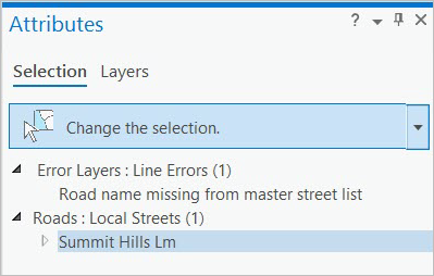

  5. Klicken Sie auf Mit Rechteck auswählen , und ziehen Sie ein Rechteck über die Straße mit dem Fehler, um sie auszuwählen.
    Auswahl des Fehler-Layers "Summit Hills Lm"
    Die Straße wird im Bereich Attribute angezeigt.
  6. Klicken Sie auf Summit Hills Lm, um diese Straße auszuwählen.
    Der ausgewählte Layer "Summit Hills Lm" im Bereich "Attribute"

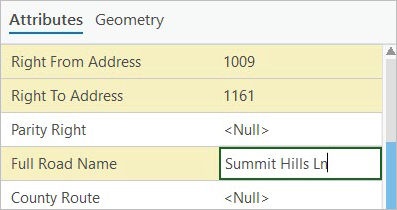

  7. Blättern Sie in den Attributen bis zu Full Road Name, ersetzen Sie Lm durch Ln, und drücken Sie dann die Eingabetaste.
    Korrigierter Straßenname

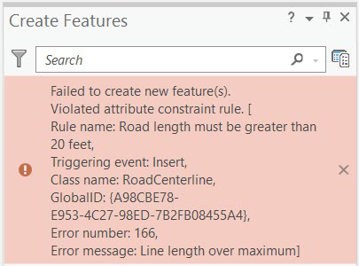

  3. Zeichnen Sie eine kleine Straße auf der Karte, und doppelklicken Sie mit der Maus, um das Straßen-Feature zu platzieren.
    Ein gezeichnetes Straßen-Feature, das weniger als 20 Fuß lang ist
    Im Bereich Features erstellen wird eine Fehlermeldung mit den Anforderungen der Regel und der Information, dass die Änderung nicht abgeschlossen werden konnte, angezeigt.
    Fehlermeldung einer Beschränkungsregel, die ein ungültiges Feature beschreibt
  4. Zeichnen Sie die Straße mit einer Entfernung von mehr als 20 Fuß, um den Fehler zu korrigieren.
