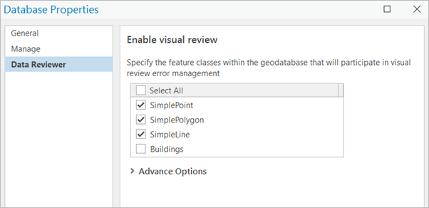

  3. Klicken Sie im Bereich Katalog mit der rechten Maustaste auf die Datenbank, für die Sie die visuelle Überprüfung aktivieren bzw. deaktivieren möchten, und klicken Sie auf Eigenschaften.
    Das Dialogfeld Eigenschaften: Datenbank wird angezeigt.
  4. Klicken Sie auf die Registerkarte Data Reviewer.
  5. Um die visuelle Überprüfung zu aktivieren, aktivieren Sie das Kontrollkästchen neben den aufgeführten Feature-Classes, für die Sie die visuelle Überprüfung aktivieren möchten.
    Dialogfeld "Datenbankeigenschaften" mit aktiver Registerkarte "Data Reviewer" und den Einstellungen für "Visuelle Überprüfung aktivieren"
    Tipp:
    Um die visuelle Überprüfung für alle aufgeführten Feature-Classes zu aktivieren, aktivieren Sie das Kontrollkästchen Alles auswählen.

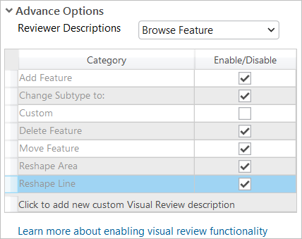

  6. Klicken Sie auf das Dropdown-Menü Erweiterte Optionen, um spezifischere Regelkonfigurationen für die Werkzeuge "Features durchsuchen" und "Fehlende Features kennzeichnen" zu ermöglichen.
    Das Dropdown-Menü "Visuelle Überprüfung aktivieren" unter "Erweiterte Optionen"
