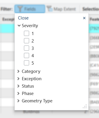

Filtern von Fehler-Features
Sie können die Liste der Fehler, die im Bereich Fehler-Inspektor angezeigt werden, mithilfe von Filtern optimieren. Sie können mehrere Filter auf die in dem Bereich angezeigten Fehler anwenden. Beispielsweise können Sie Fehler nach "Phase" und "Schweregrad" filtern, um aktive Fehler zu identifizieren, die die Datenqualität am stärksten beeinträchtigen.
Führen Sie die folgenden Schritte aus, um die Fehlerergebnisse zu filtern:
  1. Klicken Sie im Bereich Fehler-Inspektor in der Gruppe Filter auf Felder .
    Filteroptionen für Felder
    Hinweis:
    Der Filter Kategorie ist sichtbar, wenn die visuelle Überprüfung mindestens einmal in der Geodatabase aktiviert wurde.
    Weitere Informationen zum Aktivieren der visuellen Überprüfung
  2. Blenden Sie im Menü Felder einen Filtertyp ein, um eine Liste seiner Werte anzuzeigen.
    Werte einer Filteroption für Felder
  3. Wenden Sie die Filtertypen nach Bedarf an.
  4. Klicken Sie auf Schließen, um das Menü zu schließen und die Fehler anzuzeigen, die den Filterkriterien entsprechen.
