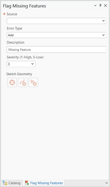

  4. Klicken Sie auf der Registerkarte Bearbeiten auf Qualität verwalten , um die Registerkarte Qualität verwalten zu öffnen.
  5. Klicken Sie auf der Registerkarte Qualität verwalten in der Gruppe Halbautomatisierte Überprüfung auf Fehlende Features kennzeichnen .
    Der Bereich Fehlende Features kennzeichnen wird angezeigt.
    Hinweis:
    Wenn das Werkzeug Fehlende Features kennzeichnen auf dem Menüband Qualität verwalten ausgegraut angezeigt wird oder der Bereich Fehlende Features kennzeichnen deaktiviert ist, stellen Sie sicher, dass Fehler-Layer im Bereich Inhalt hinzugefügt werden und für mindestens einen Layer die visuelle Überprüfung aktiviert ist.
    Parameter für das Werkzeug "Fehlende Features kennzeichnen"

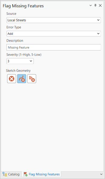

  6. Klicken Sie auf den Dropdown-Pfeil Quelle, und wählen Sie die Feature-Class mit den fehlenden Features aus.
    Hinweis:
    Im Dropdown-Menü werden nur Feature-Classes mit aktivierter visueller Überprüfung angezeigt.
  7. Klicken Sie auf den Dropdown-Pfeil Fehlertyp, und wählen Sie die Option aus, die den Fehler am besten beschreibt.
    Hinweis:
    Wenn Sie Benutzerdefiniert auswählen, kann die Beschreibung bearbeitet werden, um Einzelwerte zu erfassen.
  8. Optional können Sie die Schweregrad-Rangstufe des fehlenden Features im Dropdown-Menü Schweregrad auswählen.
  9. Wählen Sie eine der folgenden Skizzengeometrieoptionen aus, um Features als fehlend zu kennzeichnen:
    • Punktfehler Fehler: Fehlende Punkt-Features werden gekennzeichnet.
    • Linienfehler Linie überprüfen: Fehlende Polylinien-Features werden gekennzeichnet.
    • Polygonfehler Polygon überprüfen: Fehlende Polygon-Features werden gekennzeichnet.
    Hinweis:
    Doppelte Skizzengeometrien werden verworfen.
    Bereich "Fehlende Features kennzeichnen" mit ausgefüllten Parametern
    Hinweis:
    In den Parametern für Fehlende Features kennzeichnen werden die zuletzt verwendeten Werte angezeigt.

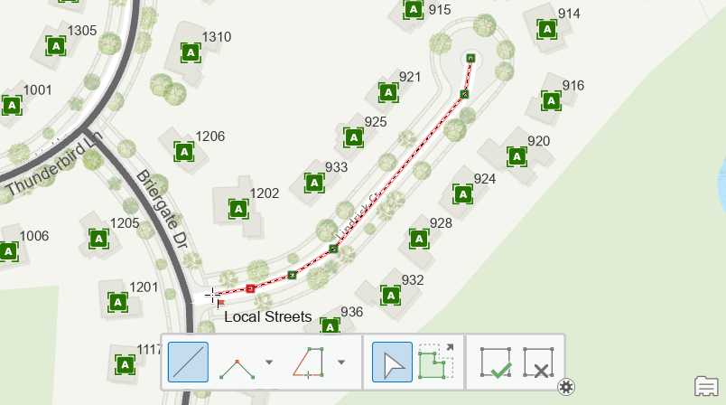

  10. Klicken Sie in der aktiven Karte auf die Position, an der Sie ein fehlendes Feature hinzufügen möchten, und beginnen Sie mit dem Skizzieren.
    Der Mauszeiger ändert sich in den Zeiger Fehlende Features kennzeichnen, und es wird der Name des Quell-Feature-Layers und des Subtype angezeigt.
    Mauszeiger "Fehlende Features kennzeichnen"
    Hinweis:
    Kurvengeometrien sind keine unterstützten Geometrietypen für Skizzengeometrien.
  11. Klicken Sie auf der Konstruktionswerkzeugleiste auf Fertig stellen , um das Skizzieren des Fehler-Features fertigzustellen.
    Der Fehler wird bestätigt und im Bereich Fehler-Inspektor angezeigt.
