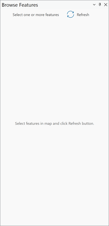

    Daraufhin wird der Bereich Features durchsuchen angezeigt.
    Geöffneter Bereich "Features durchsuchen"

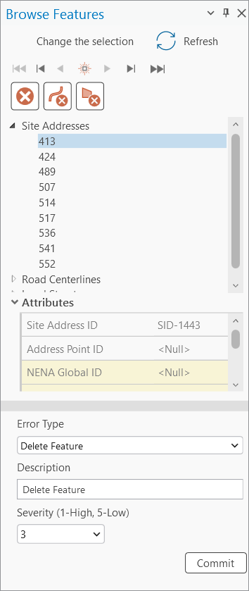

  5. Wählen Sie mindestens ein Feature aus, indem Sie auf Wählen Sie mindestens ein Feature aus oder auf Mit Rechteck auswählen klicken, und klicken Sie auf Aktualisieren .
    Daraufhin werden die in der aktiven Karte ausgewählten Features im Bereich Features durchsuchen angezeigt.
    Bereich "Features durchsuchen" mit einem ausgewählten Feature

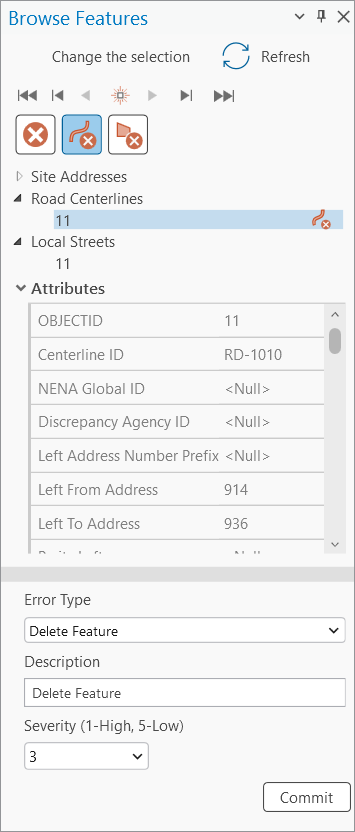

    Wenn mehrere Features ausgewählt sind, werden die Symbole für die Skizzengeometrie deaktiviert angezeigt. Eine Fehlergeometrie kann nicht für mehrere Features skizziert werden.
    Bereich "Features durchsuchen" mit ausgewählter Linienskizzengeometrie

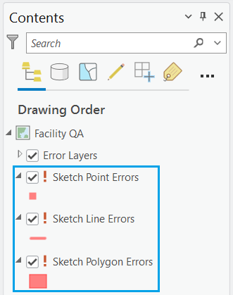

    Wenn Sie ArcGIS Pro schließen und erneut öffnen und die Skizzengeometrie-Layer fehlerhaft erscheinen, können Sie sie entfernen. Auf das Werkzeug oder das Projekt hat dies keinen Einfluss, da es sich um temporäre Layer handelt.
    Fehlerhafte Skizzengeometrie-Layer im Bereich "Inhalt"
