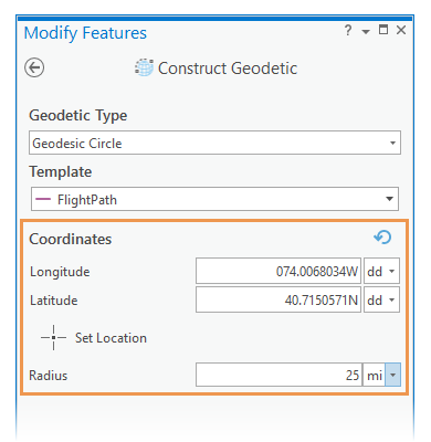

  8. Wenn Sie im Werkzeug festgelegt haben, dass ein geodätisches Feature vom Typ Geodätischer Kreis erstellt werden soll, führen Sie die folgenden Schritte aus:
    1. Wählen Sie im Abschnitt Koordinaten ein Einheitenformat, und geben Sie den Koordinatenwert für jeden Koordinatenparameter ein.
      Klicken Sie alternativ dazu auf Position festlegen und dann auf die Karte, um die Koordinaten mit dem Mauszeiger anzugeben.
    2. Klicken Sie auf das Feld Radius, wählen Sie ein Einheitenformat. und geben Sie den Radiuswert ein.
    Um die Werte zurückzusetzen, klicken Sie auf Zurücksetzen .
    Konstruieren eines geodätischen Kreises

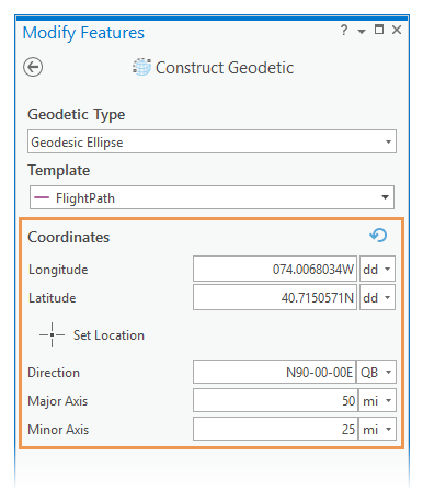

  9. Wenn Sie im Werkzeug festgelegt haben, dass ein geodätisches Feature vom Typ Geodätische Ellipse erstellt werden soll, führen Sie die folgenden Schritte aus:
    2. Klicken Sie auf das Feld Richtung, wählen Sie ein Einheitenformat, und geben Sie den Richtungswert ein.
    3. Klicken Sie auf das Feld Hauptachse, wählen Sie ein Einheitenformat, und geben Sie einen numerischen Entfernungswert ein.
    4. Klicken Sie auf das Feld Nebenachse, wählen Sie ein Einheitenformat, und geben Sie einen numerischen Entfernungswert ein.
    Konstruieren einer geodätischen Ellipse
