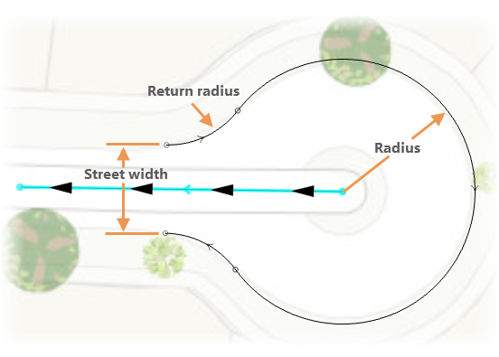

Im Bereich Feature verändern erstellt das Werkzeug Sackgasse eine Sackgassengeometrie, die an einem ausgewählten Linien-Feature ausgerichtet ist, das die Mittellinie einer Straße darstellt. Sie geben die Straßenbreite, einen Radiuswert für die Sackgasse und einen Radiuswert für die beiden Anschlusskurven an.
Es stehen gerade und geschwungene Linien-Features zur Auswahl. Durch Auswahl einer Mittellinie mit einer 90-Grad-Kurve wird eine asymmetrische Sackgasse erstellt. Anschluss- oder S-Kurven schließen beide Enden des Hauptbogens bei der angegebenen Straßenbreite ab.

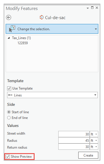

  5. Zeigen Sie das Werkzeug an, und aktivieren Sie die Vorschau.
    1. Blenden Sie in dem Bereich die Option COGO ein, und klicken Sie auf Sackgasse .
    2. Aktivieren Sie Vorschau anzeigen.
      Werkzeug "Sackgasse"

  7. Gehen Sie wie folgt vor, um die Sackgasse in einem anderen Layer als dem ausgewählten Feature-Layer zu erstellen:
    1. Aktivieren Sie Vorlage verwenden.
    2. Klicken Sie auf den Dropdown-Pfeil, und wählen Sie eine Feature-Vorlage.
  8. Wählen Sie das Ende des ausgewählten Linien-Features aus, an dem Sie die Sackgasse erstellen möchten.
    • Linienanfang: Erstellt die Sackgasse am ersten Stützpunkt.
    • Linienende: Erstellt die Sackgasse am letzten Stützpunkt.
  9. Geben Sie die Breite und die radialen Parameter für die Sackgasse an.
    • Straßenbreite: Die Entfernung der beiden Enden des Hauptbogens.
    • Radius: Der Hauptbogen der Sackgasse.
    • Anschlussradius: Die Anschlusskurven, die beide Enden des Hauptbogens auf Straßenbreite abschließen.
  10. Klicken Sie auf Erstellen.
