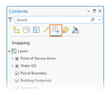

  1. Klicken Sie auf dem Menüband auf die Registerkarte Ansicht. Klicken Sie in der Gruppe Fenster auf Inhalt .
  2. Klicken Sie im Bereich Inhalt auf die Registerkarte Nach Fangen auflisten .
