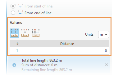

  1. Klicken Sie auf die Methode Entfernung .
  2. Wählen Sie im Abschnitt Richtung den Punkt auf den Linien-Features aus, ab dem die ausgewählten Features gemessen und geteilt werden sollen.
Einstellung Beschreibung
Vom Linienanfang Vom Anfang Die ausgewählten Linien werden vom Startpunkt der Linien aus geteilt.
Vom Linienende Vom Ende Die ausgewählten Linien werden vom Endpunkt der Linien aus geteilt.
  1. Klicken Sie auf den Dropdown-Pfeil Einheiten im Abschnitt Werte, und wählen Sie ein Einheitenformat aus.
    Teilen von Entfernungswerten
  2. Klicken Sie auf eine der folgenden Methoden, und geben Sie die erforderlichen Werte für die Entfernung und die Anzahl der Wiederholungen ein:
    Einfache Entfernung Einfache Entfernung
    Geben Sie im Feld Entfernung eine einfache Entfernung ein, bei der das Feature geteilt werden soll.
    Hinweis:
    Wenn Sie COGO-fähige Features teilen, werden Gelände-zu-Gitternetz-Korrekturen nur verwendet, wenn dies aktiviert ist und es keinen vorhandenen COGO-Wert für das ausgewählte Feature gibt.
    Wenn für das ausgewählte Feature ein COGO-Wert vorhanden ist, wird dieser verwendet, um die resultierenden Längen anzupassen und das COGO-Entfernungsattribut für den Rest zu berechnen, indem der eingegebene Wert vom ursprünglichen Wert subtrahiert wird.
    Gleiche Entfernungen Gleiche Entfernungen
    Geben Sie im Feld Entfernung die Entfernung ein, bei der die Abschnitte erstellt werden sollen. Geben Sie im Feld Wiederholung die Anzahl der Abschnitte ein, die bei dieser Entfernung erstellt werden sollen.
    Die verbleibende Entfernung wird dem letzten Feature in der Sequenz hinzugefügt. Um die restliche Länge gleichmäßig auf jedes Feature zu verteilen, aktivieren Sie das Kontrollkästchen Verbleibende Länge gleichmäßig aufteilen.
