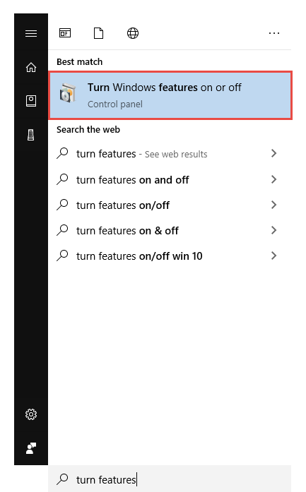

  1. Klicken Sie auf der Windows-Taskleiste auf den Befehl Suchen, und geben Sie Features aktivieren oder deaktivieren ein.
  2. Klicken Sie auf Windows-Features aktivieren oder deaktivieren.

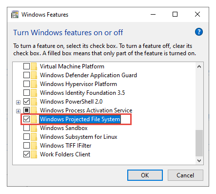

  3. Aktivieren Sie Windows Projected File System.
  4. Klicken Sie auf OK.

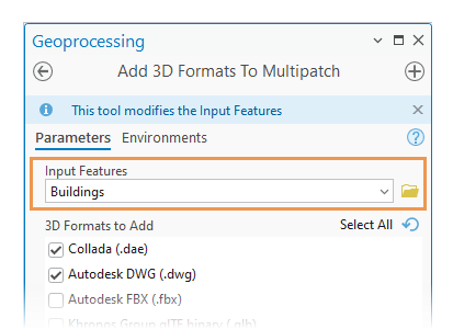

  3. Wenn das 3D-Format imWindows-Ordner "3D-Objekte" nicht angezeigt wird, fügen Sie es mit dem Werkzeug 3D-Formate zu Multipatch hinzufügen hinzu.
    1. Klicken Sie auf der Registerkarte Analyse in der Gruppe Geoverarbeitung auf Werkzeuge .
    2. Geben Sie im Suchfeld 3D-Formate ein, und klicken Sie auf 3D-Formate zu Multipatch hinzufügen.
    3. Klicken Sie auf den Dropdown-Pfeil Eingabe-Feature,, und wählen Sie den Multipatch-Feature-Layer aus, den Sie im Windows-Ordner replizieren möchten.
      Tipp:
      Der Ordner Windows 3D-Objekte befindet sich in der Regel auf dem C-Laufwerk, zum Beispiel unter: C:\Users\<username>\3D Objects. Unter Windows 10 können Sie im Datei-Explorer auf Dieser PC klicken. Falls der Ordner unter Windows 11 nicht vorhanden ist, können Sie ihn manuell an diesem Speicherort erstellen.
    4. Aktivieren Sie im Abschnitt Hinzuzufügende 3D-Formate Formate, die Sie mit der Anwendung eines Drittanbieters bearbeiten.
    5. Klicken Sie auf Ausführen .
