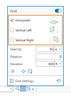

  3. Zeigen Sie mit der Maus auf Gitternetz auf der Statusleiste.
    Das Pop-up-Menü Gitternetz wird angezeigt.
  4. Aktivieren Sie das Kontrollkästchen Horizontal und optional das Kontrollkästchen Vertikal links oder Vertikal rechts, um das vertikale Gitternetz zu aktivieren.
    3D-Gitternetze
  5. Klicken Sie auf das Feld Abstand, geben Sie eine Gitternetz-Entfernung ein, und wählen Sie ein Einheitenformat.
