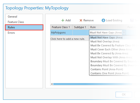

Als Erstes erstellen Sie eine Geodatabase-Topologie für das Dataset, das die an der Topologie beteiligten Features enthält. Sie können im Bereich Katalog mit der rechten Maustaste auf das Dataset klicken oder das Geoverarbeitungs-Toolset verwenden.
Als Nächstes klicken Sie mit der rechten Maustaste auf das Topologieobjekt, wählen Eigenschaften aus und klicken auf die Registerkarte Regeln. Fügen Sie die Feature-Classes und die Regeln hinzu, anhand derer Sie sie überprüfen möchten, wie z. B. Polygon-Features und eine Regel, die vorsieht, dass Polygone keine Lücken haben dürfen.

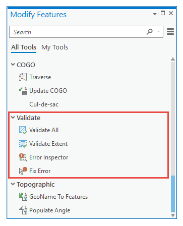

Fügen Sie einer Karte das Dataset- und Topologie-Objekt hinzu, um die Feature-Topologie zu überprüfen und Fehler zu beheben. Die Werkzeuge zur Überprüfung der Topologie sind im Bereich Feature ändern und auf der Werkzeugleiste Fehler-Inspektor verfügbar.
Weitere Informationen finden Sie unter Überprüfen und Beheben von Fehlern einer Geodatabase-Topologie.
Bereich "Features ändern"

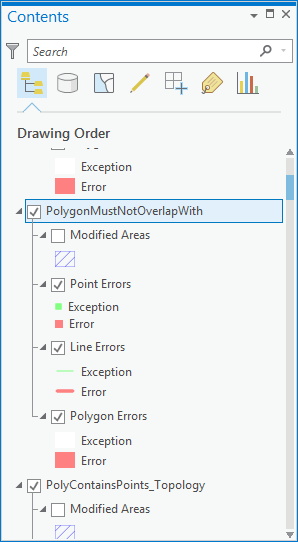

Jede Geodatabase-Topologieregel wird als symbolisierter Gruppen-Layer mit Sublayern angezeigt, die nach Geometrietyp organisiert sind und in denen Fehler, nicht überprüfte Bereiche (Dirty Areas) und Ausnahmen angezeigt werden. Im Tabellen-Viewer Fehler-Inspektor werden Fehler und Ausnahmen als Tabellenzeilen angezeigt.
Zur Fehlerbehebung wird empfohlen, zunächst das Fehlerbehebungswerkzeug zu verwenden. Wenn Sie auf die fehlerhafte Feature-Geometrie klicken, wird eine Liste der vordefinierten Werkzeuge zur Behebung des speziellen Fehlers angezeigt. Wenn ein Werkzeug nicht vorhanden ist, können Sie einen Fehler mithilfe der Standardeditierwerkzeuge beheben.
