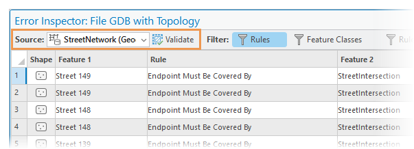

  2. Wählen Sie in der Menüleiste in der Quellgruppe eine Quelltopologie zum Überprüfen aus.
    Überprüfung mit dem Fehler-Inspektor
    1. Klicken Sie auf den Dropdown-Pfeil Quelle, und wählen Sie eine Topologie aus.
    2. Klicken Sie auf Überprüfen .
      Klicken Sie alternativ auf eines der Werkzeuge zum Überprüfen im Bereich Features ändern.
    Fehler und Ausnahmen werden in einer Tabelle aufgeführt und in Karten-Layern symbolisiert, die nach Feature-Typ kategorisiert sind.

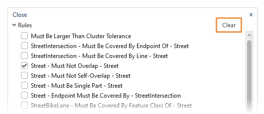

    1. Klicken Sie auf Regeln , aktivieren Sie für die Regeln, die in der Tabelle dargestellt werden sollen, die entsprechenden Kontrollkästchen im Pop-up-Menü, und klicken Sie auf Auswählen .
      Klicken Sie auf Löschen, um alle Kontrollkästchen zu deaktivieren.

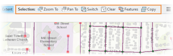

    Die ausgewählten Zeilen werden in der Tabellenansicht hervorgehoben und die Befehle in der Gruppe Auswahl sind aktiv.
  5. Um auf ausgewählte Datensätze zu zoomen oder zu schwenken verwenden Sie die folgenden Befehle in der Gruppe Auswahl.
    Fehler-Inspektor – Auswahl
    Auf Auswahl zoomen Auf Auswahl zoomen
    Vergrößern und die Karte auf die Ausdehnung der Fehler in den ausgewählten Zeilen zentrieren. Alternativ können Sie auch die Tastenkombination STRG + UMSCHALT + Gleichheitszeichen verwenden.
    Auf Auswahl schwenken Auf Auswahl schwenken
    Die Karte um die Fehler in den ausgewählten Zeilen zentrieren. Drücken Sie alternativ die Tastenkombination STRG + UMSCHALT + N
    Auswahl umkehren Auswahl umkehren
    Die Auswahl aller ausgewählten Features aufheben und alle nicht ausgewählten Features auswählen. Drücken Sie alternativ STRG + U.
    Auswahl aufheben Auswahl löschen
    Die Auswahl aller ausgewählten Zeilen aufheben. Drücken Sie alternativ STRG + U. Drücken Sie zum Auswählen aller Zeilen STRG + A.
    Features auswählen Features
    Die Features auswählen, die die Fehler in den ausgewählten Zeilen verursacht haben. Drücken Sie alternativ F.
    Kopieren Kopieren
    Kopiert die ausgewählten Zeilen und Spaltenüberschriften als tabulatorgetrennte Daten in die Zwischenablage. Ausnahmen werden als "True" oder "False" kopiert.

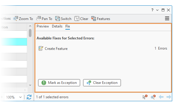

  8. Klicken Sie auf die Registerkarte Korrektur und verwenden Sie die verfügbaren Werkzeuge zur Behebung des ausgewählten Fehlers, zum Markieren des Fehlers als Ausnahme oder zum Löschen einer Ausnahme.
    Fehler-Inspektor – Fehler-Viewer
    Verfügbare Korrekturen für ausgewählte Fehler
    In diesem Abschnitt werden Werkzeuge mit vordefinierten Korrekturen für bestimme Fehler vorgestellt. Steht keine vordefinierte Korrektur zur Verfügung, wählen Sie die Features mithilfe der Standard-Bearbeitungswerkzeuge aus und bearbeiten Sie sie.
    Als Ausnahme markieren Als Ausnahme markieren
    Klicken Sie auf diesen Befehl, um den markierten Fehler aus den Topologie-Layern zu entfernen und ihn bei der Überprüfung der Topologie zu ignorieren. Sie können den Fehler wieder aktivieren, wenn Sie später entscheiden, dass das Feature nicht gegen die Topologieregel verstoßen darf.
    Ausnahme löschen Ausnahme löschen
    Klicken Sie auf diesen Befehl, um den markierten Fehler wieder zu aktivieren und ihn in den Topologie-Layern zu symbolisieren.
