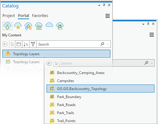

Hinzufügen des Topologie-Feature-Layers zur Karte
Die Topologie wird als Feature-Layer in einem ArcGIS Enterprise-Portal freigegeben. Der Feature-Service enthält den Topologie-Feature-Layer mit allen zugehörigen Feature-Classes. Nach Abschluss der Veröffentlichung sind der Topologie-Feature-Layer und der Kartenbild-Layer verfügbar.
Gehen Sie folgendermaßen vor, um die Topologie und ihre zugehörigen Layer zur Karte hinzuzufügen:
  1. Klicken Sie im Bereich Katalog auf die Registerkarte Portal.
  2. Zum Anzeigen der Topologie mit allen zugehörigen Layern suchen Sie den Topologie-Web-Feature-Layer und doppelklicken darauf.
  3. Klicken Sie mit der rechten Maustaste auf den Topologie-Feature-Layer, und wählen Sie Zu neuer Karte hinzufügen aus, oder fügen Sie die Topologie zur aktuellen Karte hinzu.

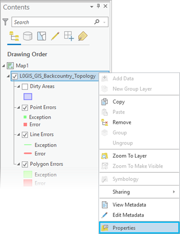

Führen Sie für den Zugriff auf diese schreibgeschützten Eigenschaften die folgenden Schritte aus:
  1. Fügen Sie die Topologie mit allen zugehörigen Layern zur Karte hinzu.
  2. Klicken Sie mit der rechten Maustaste im Bereich Inhalt auf den Topologie-Layer, und klicken Sie auf Eigenschaften, oder doppelklicken Sie auf den Topologie-Layer-Namen.
    Zugriff auf die Eigenschaften einer Topologie, die als Web-Feature-Layer veröffentlicht wurde

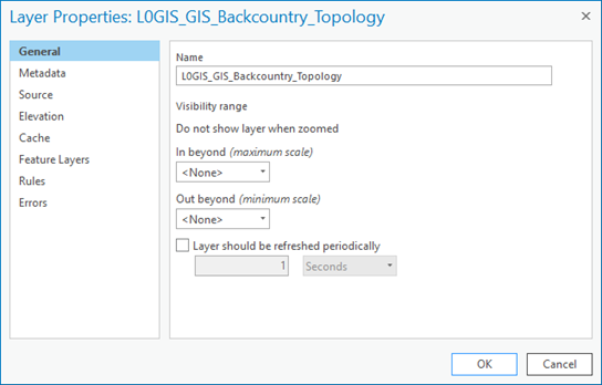

    Daraufhin werden die Eigenschaften des Feature-Layers geöffnet.
    Registerkarte "Allgemein" in den Eigenschaften des Topologie-Feature-Layers
    Zu den wichtigsten Registerkarten im Dialogfeld Layer-Eigenschaften für den Topologie-Web-Feature-Layer zählen die Registerkarten Feature-Layer, Regeln und Fehler. Diese Registerkarten werden in den folgenden Abschnitten ausführlicher beschrieben.
  3. Klicken Sie auf die Registerkarte, die die Eigenschaften enthält, die Sie anzeigen möchten, und klicken Sie zum Abschluss auf OK.

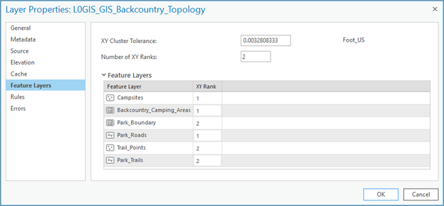

Registerkarte "Feature-Layer"
Die Registerkarte Feature-Layer enthält die folgenden Informationen:
  • XY-Cluster-Toleranz, die in topologischen Verarbeitungsvorgängen verwendet wird
  • Anzahl der XY-Rangstufen in der Topologie
  • Liste aller Feature-Layer, die mit dem Topologie-Feature-Layer verknüpft sind
  • XY-Rang, der dem jeweiligen beteiligten Feature-Layer zugewiesen ist
Registerkarte "Feature-Layer" in den Eigenschaften des Topologie-Feature-Layers
Wenn die Topologie erstmalig erstellt wird, legen Sie vor dem Veröffentlichen der Topologie eine Rangstufe für die Feature-Classes in der Topologie fest, um zu steuern, wie Stützpunkte verschoben werden, wenn sie innerhalb der entsprechenden Cluster-Toleranzen liegen. Feature-Classes mit der Rangstufe 1 werden als die Klassen mit der höchsten Genauigkeit betrachtet. Mit den Koordinaten-Rangstufen können Sie sicherstellen, dass zuverlässig platzierte Stützpunkte die Ankerpositionen sind, zu denen weniger zuverlässige Stützpunkte bei der Topologieüberprüfung verschoben werden. Weitere Informationen finden Sie unter Topologie in ArcGIS.

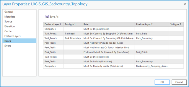

Registerkarte "Regeln"
Topologieregeln definieren die zulässigen räumlichen Beziehungen zwischen Features.
Registerkarte "Regeln" in den Eigenschaften des Topologie-Feature-Layers
Auf der Registerkarte Regeln werden die Topologieregeln angezeigt, die für die am Topologie-Feature-Layer beteiligten Feature-Layer und Subtypes definiert sind. Auf der Registerkarte Regeln können Sie bei Bedarf Topologieregeln in einer Regeldatei speichern.

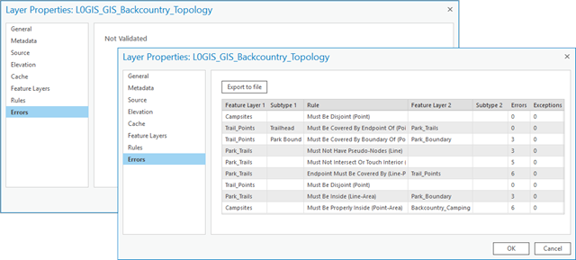

Registerkarte "Fehler"
Die Registerkarte Fehler enthält eine Zusammenfassung der Fehler und Ausnahmen, die bei der Überprüfung der Topologie gefunden wurden. Wenn die Topologie nicht überprüft wurde, wird Nicht überprüft auf der Registerkarte angezeigt.
Registerkarte "Fehler" in den Eigenschaften des Topologie-Feature-Layers vor und nach der Überprüfung
Ähnlich der Registerkarte Regeln zeigt die Tabelle die Topologieregeln und deren beteiligte Feature-Classes und Subtypes. Die mit jeder Topologieregel verknüpften Fehler und Ausnahmen werden rechts angezeigt. Fehler werden generiert, wenn Sie eine Topologie überprüfen und wenn eine Topologieregel verletzt wird. Sie können auf die Schaltfläche In Datei exportieren klicken, um die Zusammenfassung als Textdatei zu speichern, um den Status der Topologie zu einem bestimmten Zeitpunkt aufzuzeichnen. Dies ist hilfreich, um die Fortschritte bei umfangreichen Topologiebearbeitungsprojekten zu dokumentieren und zu kontrollieren.
