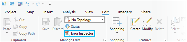

  4. Klicken Sie auf der Registerkarte Bearbeiten in der Gruppe Änderungen verwalten auf Fehler-Inspektor .
    Schaltfläche "Fehler-Inspektor" auf der Registerkarte "Bearbeiten"
    Die Werkzeugleiste Fehler-Inspektor wird angezeigt. Die Option Quelle auf dieser Werkzeugleiste referenziert den Topologie-Feature-Layer in der aktuellen Kartenansicht.

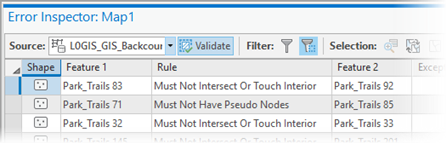

Nach der Überprüfung werden die Topologiefehler in der Tabelle "Fehler-Inspektor" angezeigt und in den Layern für Punktfehler, Linienfehler und Polygonfehler im Topologie-Layer in der aktuellen Kartenausdehnung symbolisiert und referenziert.
Nach der Überprüfung angezeigte Fehler in der Tabelle "Fehler-Inspektor"
