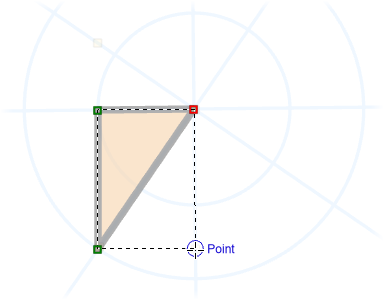

Inferenz ist ein Beschränkungsmodus, in dem die aktuellen Fangeinstellungen zum Fangen des Zeigers an abgeleiteten geometrischen Beziehungen zwischen dem aktuellen Stützpunkt und der vorhandenen Feature-Geometrie verwendet wird. Inferenz wird auf der Statusleiste am unteren Rand der aktiven Karte aktiviert oder deaktiviert.
Abgeleiteter rechtwinkliger Schnittpunkt
