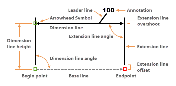

Bemaßungen sind Annotations-Features mit zusätzlicher Geometrie. Die Elemente einer Bemaßung werden im folgenden Diagramm dargestellt:
Bemaßungselemente

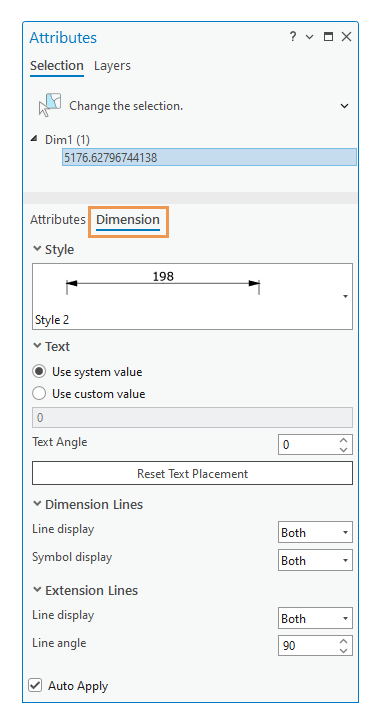

  4. Klicken Sie auf die Registerkarte Bemaßung.
    Registerkarte "Bemaßung" im Bereich "Attribute"
  5. Um den Bemaßungs-Style zu ändern, erweitern Sie den Abschnitt Style, klicken Sie auf den Dropdown-Pfeil, und wählen Sie den Bemaßungs-Style aus.
  6. Um den ausgewählten Bemaßungs-Style anzupassen, erweitern Sie einen oder mehrere der Abschnitte, und nehmen Sie die in der folgenden Tabelle beschriebenen Änderungen vor:

  7. Wenn Automatisch zuweisen nicht aktiviert ist, klicken Sie auf die Schaltfläche Übernehmen.
